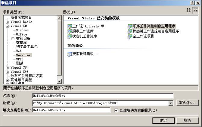

打开VS 2005,新建项目,选择“顺序工作流控制台应用程序”,修改项目名称为:HelloWorldWorkflow.
1. 点击确定我们将生成一个新的工作流项目。

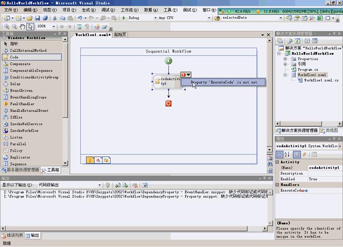

6. 我们从工具箱里可以砍刀我们可以添加的各种活动。
7. 我们从工具箱中拖拽“Code”这个活动到我们的工作流当中。
8. 注意,这个时候在我们拖拽进来的“Code”这个活动的右上角有一个红色的叹号,点击下拉的小三角我们可以看到显示这个叹号的呀,是因为属性ExecuteCode还没有被设置。
9. 那么下一步很明白了,我们需要设置ExecuteCode,点击这个提示,我们会发下在属性窗口的ExecuteCode会显示高亮,在其内输入codeActivity1_CodeHandler并双击,会在后台代码Workflow1.xoml.cs中生成codeActivity1_CodeHandler方法

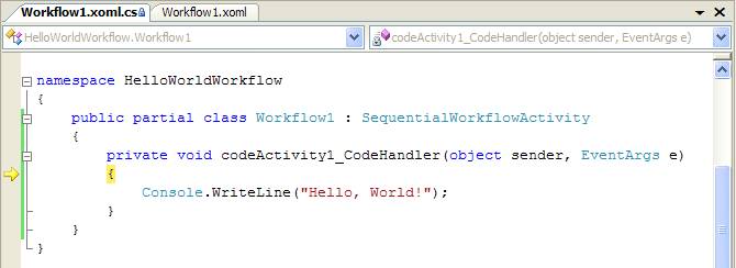

10. 可以看到,这个类继承自 SequentialWorkflowActivity 基类. 我们要在方法中输入:
Console.WriteLine("Hello, World!");
全部代码如下:

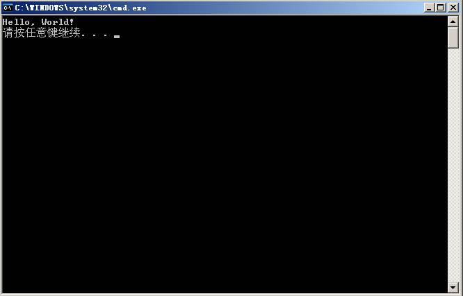

11. 按Ctrl+F5运行程序,如果出现:
则说明成功。
12. 是不是太简单了?至少,我们第一次的工作流编写完成了。
