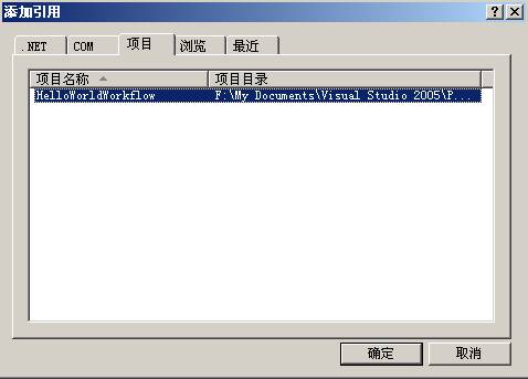

添加一个新的项目WinFormTestHost。
接下来我们要确认我们新创建的项目WinFormTestHost能够调用工作流Workflow1。
给WinFormTestHost添加引用,引用项目HelloWorldWorkflow.

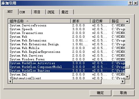

同时,我们还要让我们的这个winfrom应用程序引用wwf程序集。继续添加引用,选择.net选项卡,添加如下三项:
System.Workflow.Activities
System.Workflow.ComponentModel
System.Workflow.Runtime
