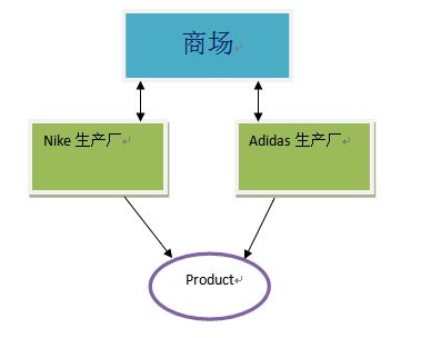

如下图:
这里的商场就是你要买鞋的地方,而nike和adidas分别是两个生产厂商,他们共同继承了一个product的类。因为大部分鞋子的原材都是从一
个地方进的。
