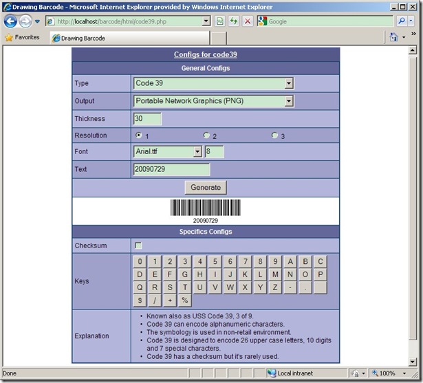

该软件支持PHP4和PHP5两个版本,本文中使用的是PHP5的版本。在使用前注意要将PHP的GD模块开启。在Windows中为php_gd2.dll,Linux中为gd.so。将压缩文件解压到Apache,执行http://localhost/barcode/index.php。PHP5生成条形码见下图:
1. Type:选择条形码类型
2. Output:输出的图片格式
3. Thickness:条形码高度
4. Resolution:条形码大小
5. Font:条形码下方的文字大小,也可不显示文字
6. Text:条形码打印的内容
PHP5生成条形码的简单实例(图一)
点击查看大图

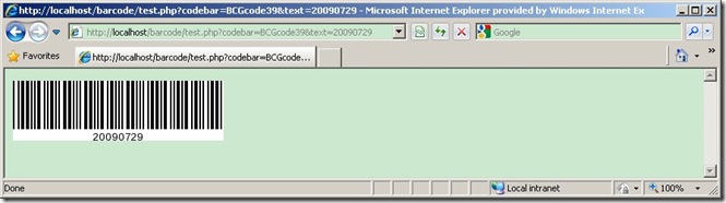

当然,这个PHP5生成条形码程序只是将文字生成为条形码,但使用时不能灵活将其嵌入其他PHP程序,我将压缩包里面的test.php做了一些调整,使其能灵活的用于其他程序。运行时只需将条码类型和文字传给test.php即可,例如:
http://localhost/barcode/test.php?codebar=BCGcode39&text=20090729
或运行 http://localhost/barcode/mytest.php
mytest.php代码:
  1. <img src="test.php?codebar=BCGcode39&text=20090729">
PHP5生成条形码效果图:
PHP5生成条形码的简单实例(图二)
点击查看大图
