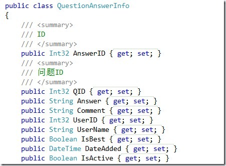

通常我们会有一个实体类,这个实体类只有属性与数据库字段对应,例如:
QQ截图未命名
                                   (截图不完整)

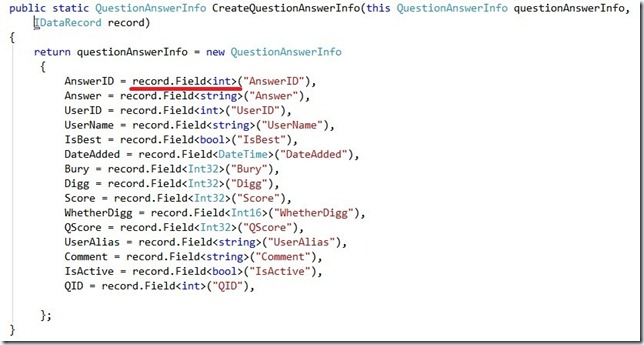

如何让DataReader转换呢?我写了一个扩展方法(由于是重构代码),扩展实体类使之增加一个方法
以扩展上图的QuestionAnswerInfo为例:
QQ截图未命名2
上图中CreateQusetionAnswerInfo方法之所以能做到通用,也就是说不管查询任意组合的某些字段都能正确赋值关键是IDataRecord的
public static T Field<T>(this IDataRecord record, string fieldName) 的扩展方法,它可以保证没有查询的字段和查询了但是返回时NULL的字段对应实体类的属性
设置为默认值
该方法的实现如下:
