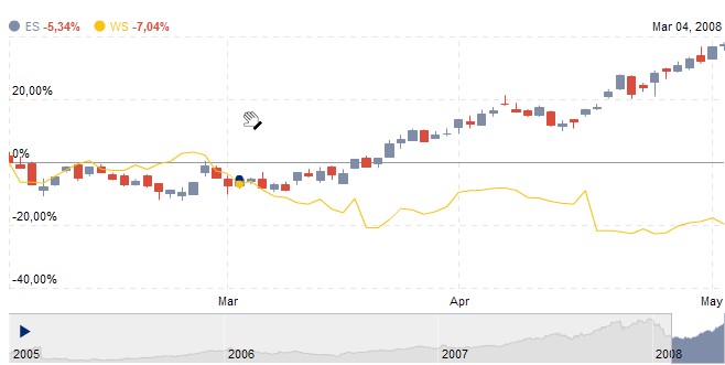

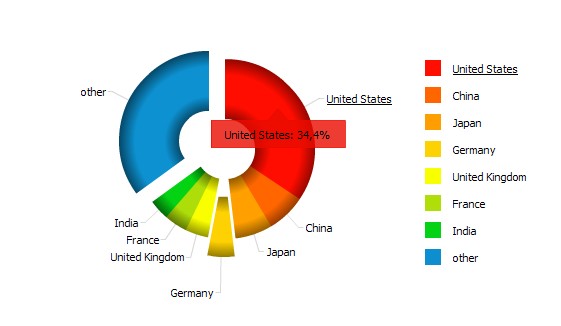

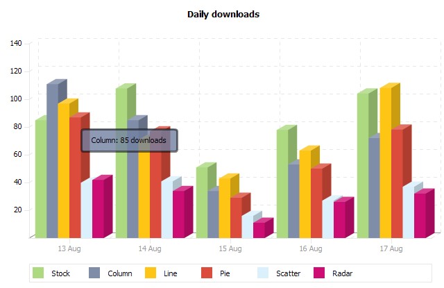

效果图:
(柱状图)
(饼状图)
(股票图)
(怎么样?效果够炫吧?赶紧去官网体验一下吧,会比你想象的用起来还要好~还可以自己设置很多的效果)

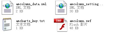

下载amcharts_key.txt放到flash的相同目录下即可。
我所使用的flash是两个不同的版本,一个是直接在官网下载的柱状图、另一个不知道的哪下的饼状图,不过也是amcharts的,但貌似
是经过破解的,只有一个xml文件(一般来说都应该有两个,一个主要设置内容,一个主要设置外观)如下图:
准备工作:统计图的swf文件、相关的xml数据文件、swfobject1.5(现在2.x都有了,不过感觉1.5用着舒服些)
