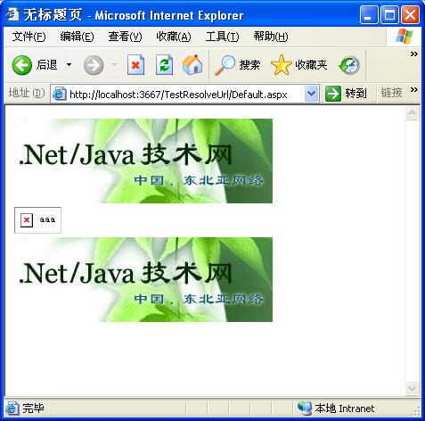

4、此时运行Default.aspx的效果如下:发现head.ascx中第二种写法<img src='../Images/head.JPG' alt="aaa" />不能正确显示图片

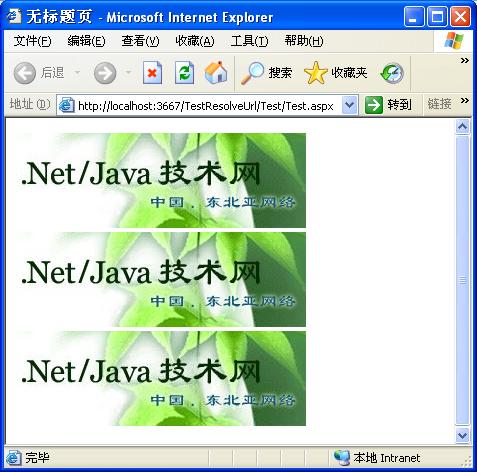

6、此时运行Test.aspx效果如下:三中显示图片的写法都能正确显示

图片1始终显示,写法:<asp:Image ID="Image1" runat="server" ImageUrl="~/Images/head.JPG" />
图片2在根目录不能显示,写法:<img src='../Images/head.JPG' alt="测试" />
图片3始终显示,写法:<img src='<%=ResolveUrl("../Images/head.JPG") %>' alt="测试" />
