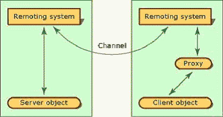

在Remoting中是通过通道(channel)来实现两个应用程序域之间对象的通信的。如图所示:
首先,客户端通过Remoting,访问通道以获得服务端对象,再通过代理解析为客户端对象。这就提供一种可能性,即以服务的方式来发布服务器对象。远程对象代码可以运行在服务器上(如服务器激活的对象和客户端激活的对象),然后客户端再通过Remoting连接服务器,获得该服务对象并通过序列化在客户端运行。
在Remoting中,对于要传递的对象,设计者除了需要了解通道的类型和端口号之外,无需再了解数据包的格式。但必须注意的是,客户端在获取服务器端对象时,并不是获得实际的服务端对象,而是获得它的引用。这既保证了客户端和服务器端有关对象的松散耦合,同时也优化了通信的性能。

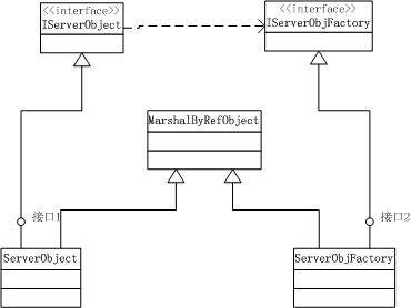

a、利用WellKnown激活模式模拟客户端激活模式:
方法是利用设计模式中的“抽象工厂”,下面的类图表描述了总体解决方案:
我们在服务器端的远程对象中加上抽象工厂的接口和实现类:
    public interface IServerObject
        Person GetPersonInfo(string name,string sex,int age);
    public interface IServerObjFactory
        IServerObject CreateInstance();
    public class ServerObject:MarshalByRefObject,IServerObject
        public Person GetPersonInfo(string name,string sex,int age)
            Person person = new Person();
            person.Name = name;
            person.Sex = sex;
            person.Age = age;
            return person;
    public class ServerObjFactory:MarshalByRefObject,IServerObjFactory
        public IServerObject CreateInstance()
            return new ServerObject();
然后再客户端的远程对象中只提供工厂接口和原来的对象接口:
我们用WellKnown激活模式注册远程对象,在服务器端:
           //传递对象;
            RemotingConfiguration.RegisterWellKnownServiceType(
                typeof(ServerRemoteObject.ServerObjFactory),
                "ServiceMessage",WellKnownObjectMode.SingleCall);
注意这里注册的不是ServerObject类对象,而是ServerObjFactory类对象。
客户端:
ServerRemoteObject.IServerObjFactory serverFactory =
                (ServerRemoteObject.IServerObjFactory) Activator.GetObject(
                typeof(ServerRemoteObject.IServerObjFactory),
                "tcp://localhost:8080/ServiceMessage");
ServerRemoteObject.IServerObject serverObj = serverFactory.CreateInstance();
为什么说这是一种客户端激活模式的模拟呢?从激活的方法来看,我们是使用了SingleCall模式来激活对象,但此时激活的并非我们要传递的远程对象,而是工厂对象。如果客户端要创建远程对象,还应该通过工厂对象的CreateInstance()方法来获得。而这个方法正是在客户端调用的。因此它的实现方式就等同于客户端激活模式。

我们也可以通过Marshal()和Disconnect()来模拟客户端激活模式。首先我们来回顾“远程对象元数据相关性”一节,在这一节中,我说到采用设计模式的“抽象工厂”来创建对象实例,以此用SingleCall模式来模拟客户端激活模式。在仔细想想前面的模拟的SingleTon模式。是不是答案就将呼之欲出呢?
在“模拟的SingleTon”模式中,我们是将具体的远程对象实例进行Marshal,以此让客户端获得该对象的引用信息。那么我们换一种思路,当我们用抽象工厂提供接口,工厂类实现创建远程对象的方法。然后我们在服务器端创建工厂类实例。再将这个工厂类实例进行Marshal。而客户端获取对象时,不是获取具体的远程对象,而是获取具体的工厂类对象。然后再调用CreateInstance()方法来创建具体的远程对象实例。此时,对于多个客户端而言,调用的是同一个工厂类对象;然而远程对象是在各个客户端自己创建的,因此对于远程对象而言,则是由客户端激活,创建的是不同对象了。
当我们要启动/关闭指定对象时,只需要用Disconnet()方法来注销工厂类对象就可以了。
