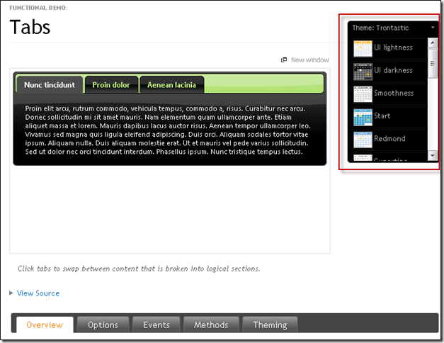

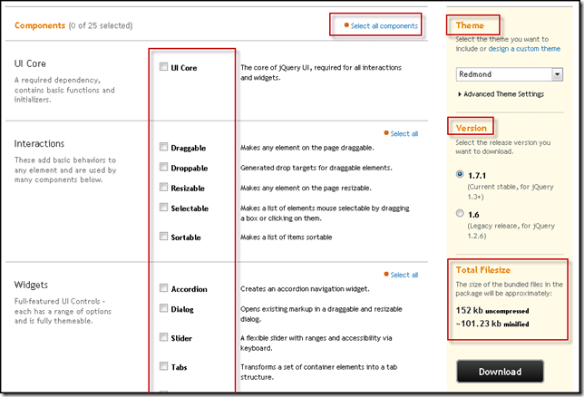

jQuery UI 的在线网站十分强大. 首先就是在下载时可以组装自己想要的功能定制下载:
并且针对各种控件不仅提供了详细的参数说明和实例,  还可以随时更换实例的皮肤:

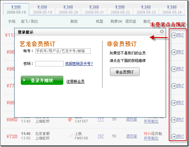

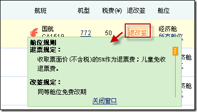

弹出框是最常用最实用的功能.  先来看一下艺龙网上的一些应用场景.
1. 艺龙网应用场景举例
(1) 静态提示类弹出层. 弹出层的内容是固定的.
(2) 动态提示类弹出层. 弹出层内容是根据事件源变化的.
(3)遮罩类弹出层. 弹出时背景变灰并不可点击.

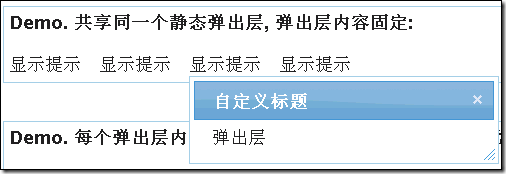

效果如图:
静态提示类弹出层
