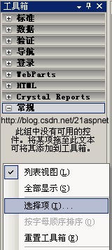

在“工具箱”下右键
点击“选择项”。弹出如图窗口:

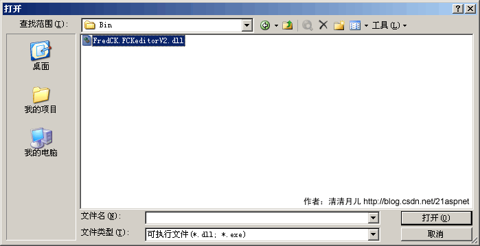

点击浏览,找到dll所在目录。

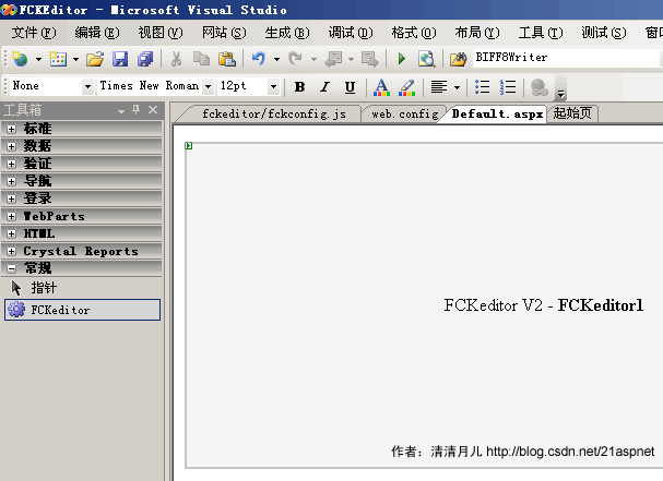

这时发现工具箱里多出FCKeditor控件。
6.拖拽FCKeditor到页面上

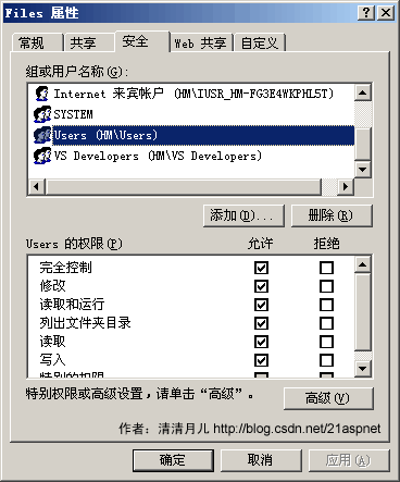

8.Files目录要有写的权限。你根据自己网站需求设置那个帐号,本文为方便设置User实际中你可能用ASP.NET帐号更合理。
