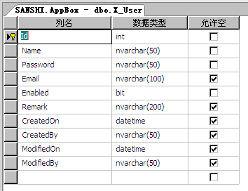

创建数据库和表
首先我们再SqlServer2005中新建一个数据库AppBox,然后创建用户表:
可以看到,我们遵守了SubSonic的约定增加了CreatedOn,CreatedBy,ModifiedOn,ModifiedBy。不过没有使用逻辑删除。

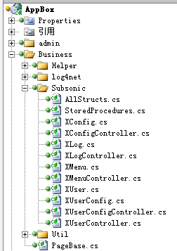

我们看一下生成的文件:
其实我们没有必须管这些都是什么文件,我们只需要知道调用方法就可以了。你可以在 Working with ActiveRecord 和 Working with the Query Tool 阅读到整个项目中使用到的 99% 的调用方法。
相信我,真的很简单。
