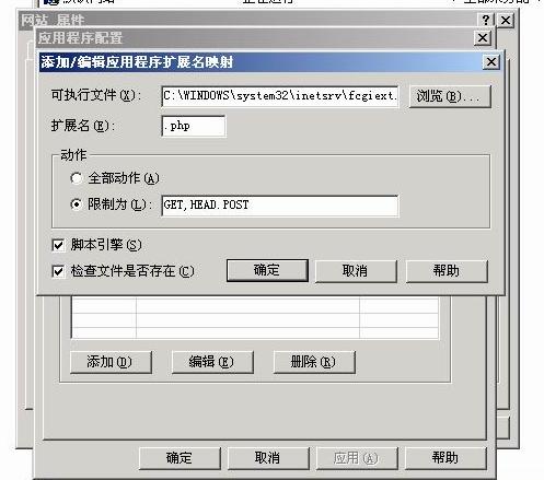

                               1.在“开始”菜单“运行”里运行inetmgr.exe ,然后双击本地电脑图标,右击“网站”选择“属性”,单击“主目录”选项,点击“配置”按钮,单击”添加“按钮,单击”浏览“ 在 %WINDIR%\system32\inetsrv 里寻找fcgiext.dll 。
                              2.在扩展名里输入 .php , 动作选择”限制为“,输入”GET,HEAD,POST“。确认”脚本引擎“和”检查文件是否存在“是否选择,如没选中,请选中。确认无误后,单击”确定“。

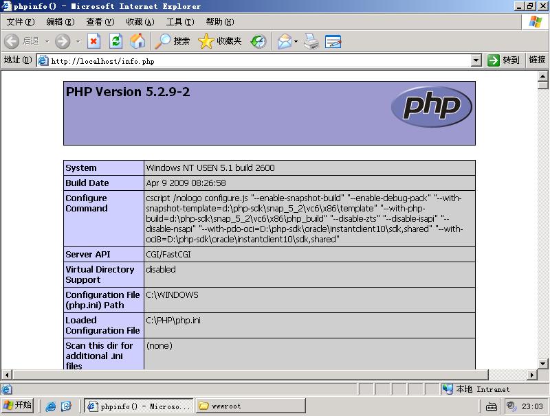

      第四,写个简单的脚步测试PHP FastCGI 是否正常工作了。
                  在C:\Inetpub\wwwroot 目录创建info.php 文件,打开info.php ,填写如下内容:
                            <?php phpinfo(); ?>
                 保存info.php,然后在浏览器地址栏里输入http://localhost/info.php 回车便可看到如下页面:
             OK!一切搞定,祝你在学习配置PHP FastCGI 中顺利!
