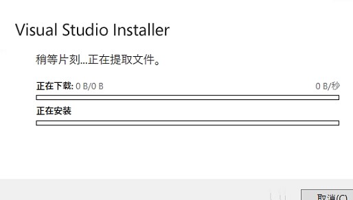

打开vs2017 或者vs2019或者vs2022的安装程序(visual studio installer)时,下载进度条不动,界面提示‘稍等片刻...正在提取文件。   正在下载:0B/0B        0B/秒’。
等待一段时间之后提示‘循环下载安装文件  无法下载安装文件。请检查Internet  连接,然后重试’。

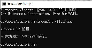

打开命令行 cmd, 执行 ipconfig /flushdns,刷新DNS缓存,可以多执行几遍这个语句。

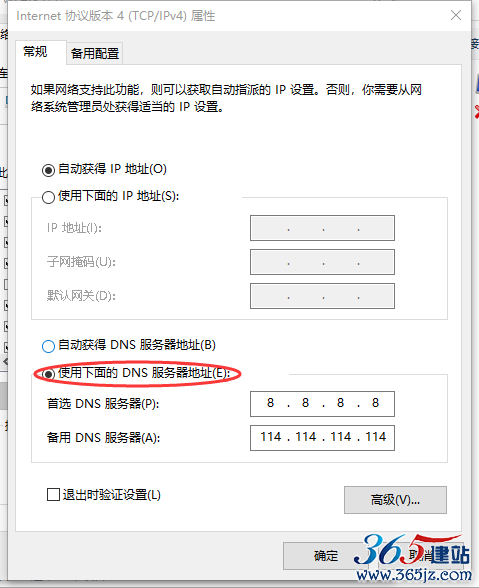

把电脑的DNS设置成8.8.8.8就能解决这个问题
具体修改DNS方法:

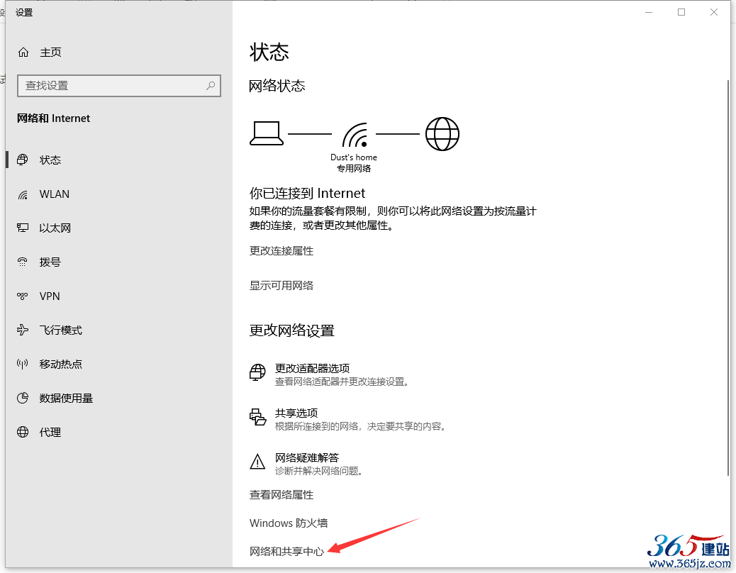

选择“网络和Internet设置”

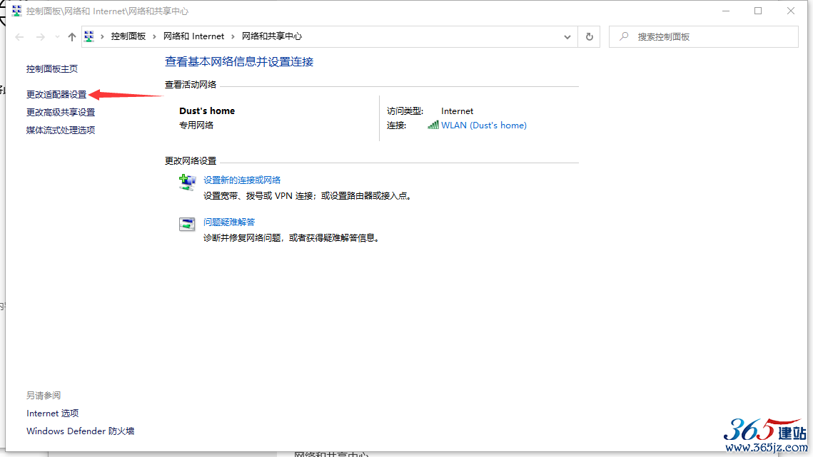

进去之后选“网络共享中心”,这一步也可以直接从控制面板中实现。

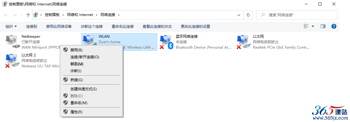

点击“更改适配器设置”
右键要修改DNS的网络

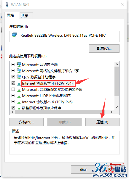

选择“属性”找到图中红框部分的协议,选择“属性”
按图示设置DNS即可。
