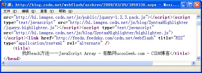

  出现这样的问题,让博客的代码片段看起来很难看,我试着去看看问题可能出现在那里,我查看了博客文章正文网页的HTML源代码,发现负责代码着色的脚本是有包含进来的,请看下图:

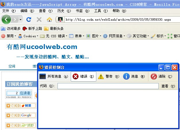

  代码有包含进来为什么没有效果呢,难道脚本有错误?于是我又打开Firefox浏览器错误控制台,但又没有发现有脚本错误报告,难道脚本错误被捕捉(try{…}catch{…})但没有处理。

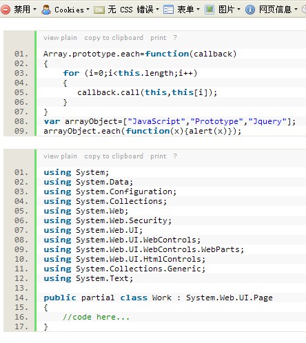

在浏览器中打开它就可以看到如下效果:

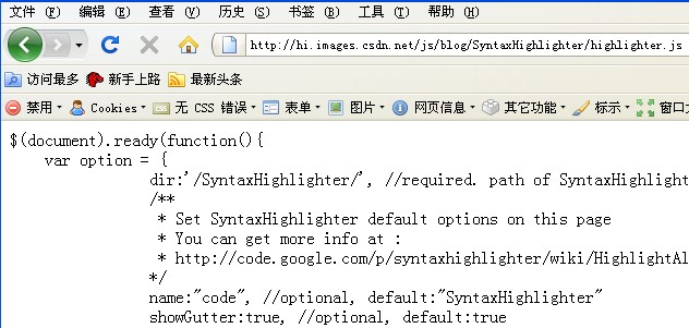

  其中如下代码是配置代码格式的默认样式等参数的,其中CSDN博客是写在http://hi.images.csdn.net/js/blog/SyntaxHighlighter/highlighter.js文件中的:

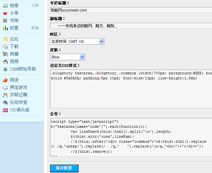

  CSDN博客代码着色功能一直没有好,自己也找不到原因,但总不能让博客原有代码片段变得那么难看啊,得想个办法临时解决一下。我的做法和思路是这样的:
  我们知道CSDN博客是完美支持CSS和JavaScript的,而且默认有包含了Jquery框架。既然这样,我保证原有文章一点代码不用动(改动原文麻烦,况且说不准那天CSDN博客代码着色功能又好了,到时又要改回来),所以我只是在博客配置的自定义样式与公告那里写入以下代码。
自定义CSS样式:
.blogstory textarea,.blogstory .codebox {width:700px; background:#EEE; border:1px solid #8A8A8A; padding:5px 10px; font-size:13px; line-height:1.5em}
公告:
$("textarea[name='code']").each(function(i){
var lineNum=$(this).html().split('\n').length;
this).attr('rows',lineNum);
//$(this).after('<div class="codebox">'+$(this).html().replace(/ /g,' ').replace(/ /g,'  ').replace(/\n/g,'<br>')+'</div>');
 //$(this).remove();
  实现思路是用CSS给代码框一个固定宽度,并让它看起像一个灰色的盒子。
  而脚本功能是分析出代码框有多少行,然后重设原有代码<textarea cols="50" rows="15" name="code" class="javascript">中的rows值(这里的算行方法当然不是完全准确的,比如长行出现时,是算不准的,不求完美,但求实用,哈)。注意到我脚本中的注释部分吗,这是我最先偿试的另外一种方法,就是取出代码文本框的内容,然后转交到一个新生成的<div class="codebox">中显示,最后用$(this).remove()移除原有文本框,但发现长行代码显示不完整。

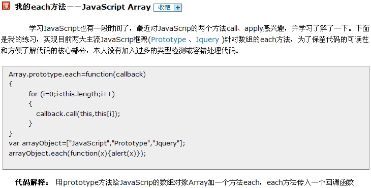

实现效果如下图:
  是不是与博客园的代码片段样式差不多,只是我这里没有代码关键词高亮效果。注意,上面你看到的灰色盒子还是原来的多行文本框,你可以试一下将光标焦点置于里面,你将可以改动里面的内容(这是文本框的一个特征),而且你按ctrl+a全选组合键也只会选中当前框内的代码,而不会全选到整个网页。暂时就这样用着先了,哈。
