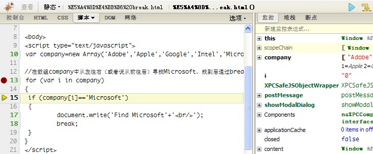

通过脚本调试工具(比如Firefox浏览器的Firebug插件)单步调试可以发现,使用了break语句,循环了五次便退出了循环。而没有使用break语句的话,循环要遍历完整个数组。
