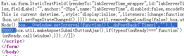

如果将上例中Enabled属性改为true,则会在页面中生成如下代码:
    box.__0=window.setInterval(function(){__doPostBack('Timer1','');}, 3000);
如图:

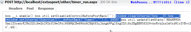

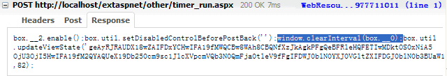

如果需要AJAX支持,那么我就需知道在此次的PostBack中,控件的那些属性发生了变化,ExtAspNet提供一套机制来完成这一任务,那就是你所看到的SaveAjaxProperty和AjaxPropertyChanged,我们有一篇文章专门说明这一问题。
我们来看下在上例中,点击“Start Timer”和“Stop Timer”分别发生了什么:
Start Timer:
Stop Timer:
对比Timer的源代码,是不是很清晰,其实ExtAspNet的控件编写并不是很复杂,如果你有好的想法不妨自己先尝试一下。
