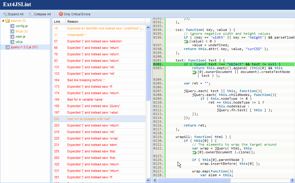

整体来看,整个页面被分成四个部分:
  • 上面的标题栏,以及工具栏
  • 左侧的树形菜单,显示有哪些JavaScript文件
  • 中间的Table,显示某一个JavaScript文件中找到的错误列表
  • 右侧的IFrame,用来显示JavaScript源代码

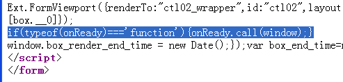

其中onReady函数是ExtAspNet的一个命名约定,以这个名称命名的函数会在页面加载完成后执行,我们可以看到页面源代码中有相关定义:
Ext.getCmp函数是extjs中定义的,用于由节点ID获取此节点表示的extjs组件,同样expandAll和collapseAll是树示例的方法,这也是在extjs中定义的。

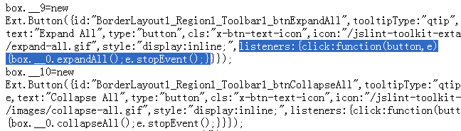

不想写JavaScript,而又想实现在客户端折叠和展开所有树的节点(我可不想因为这个简单的功能来回发页面),好办:
    protected void Page_Load(object sender, EventArgs e)
        if (!IsPostBack)
            LoadData(true);
    private void LoadData(bool showAllErrors)
        btnExpandAll.OnClientClick = Tree1.GetExpandAllNodesReference();
        btnCollapseAll.OnClientClick = Tree1.GetCollapseAllNodesReference();
是不是很简单,两句C#代码就把那么长一段JavaScript搞定。
其实这并不神秘,只是ExtAspNet帮你完成了手工写JavaScript代码的任务,看下HTML源代码你就明白了:
