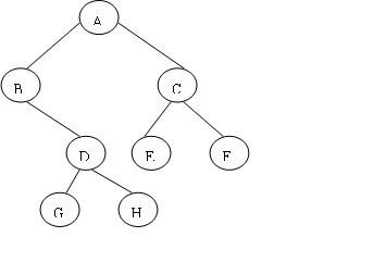

   本程序中将用到一棵已知的二叉树如图(二叉树图)所示。
 下面简单介绍一下几种算法和思路:
先序遍历:
1.       访问根结点
2.       按先序遍历左子树;
3.       按先序遍历右子树;
4.       例如:遍历已知二叉树结果为:A->B->D->G->H->C->E->F
中序遍历:
1.       按中序遍历左子树;
2.       访问根结点;
3.       按中序遍历右子树;
4.       例如遍历已知二叉树的结果:B->G->D->H->A->E->C->F
后序遍历:
1.       按后序遍历左子树;
2.       按后序遍历右子树;
3.       访问根结点;
4.       例如遍历已知二叉树的结果:G->H->D->B->E->F->C->A
层次遍历:
1.       从上到下,从左到右遍历二叉树的各个结点(实现时需要借辅助容器);
2.       例如遍历已知二叉树的结果:A->B->C->D->E->F->G->H
