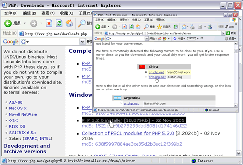

打开PHP官方网站的下载页:http://www.php.net/downloads.php
选择“PHP 5.2.0 installer [18,879Kb] - 02 Nov 2006”链接进行下载

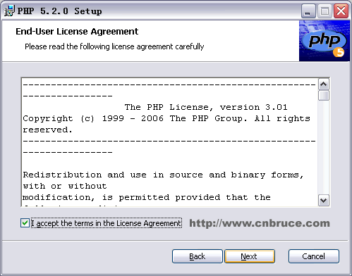

选择接受协议

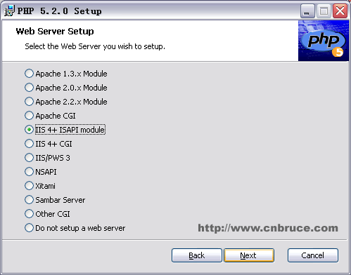

选择WEB服务器方式为“IIS 4+ISAPI module”
确认“Location”为PHP安装目录

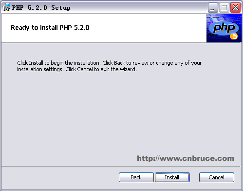

“Install”进行安装

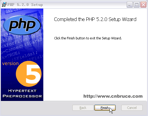

“Finish”完成PHP的安装

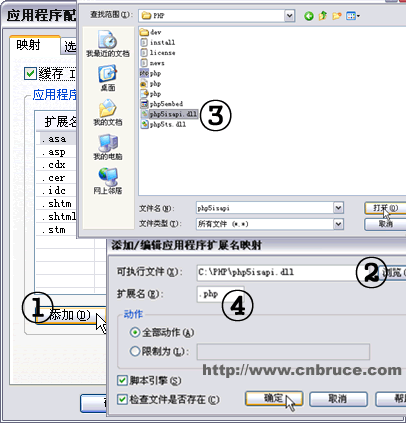

打开IIS,右键选择“默认站点”的属性,在“主目录”类别中选择“配置”
单击“添加”按钮进行应用程序扩展名的映射,浏览可执行文件为已安装PHP目录下的“php5isapi.dll”,同时“扩展名”为“.php”

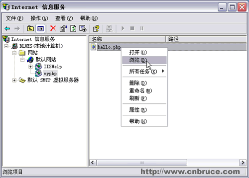

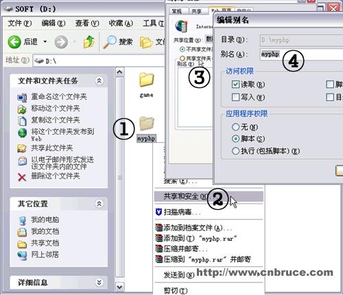

在本地磁盘目录下建立文件夹以作调试PHP之用,同时快速设置该文件夹虚拟路径

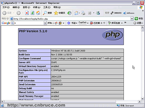

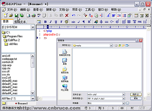

打开文本编辑器,输入代码
<?php
phpinfo();
将该文件保存在已定义的文件夹内,并输入保存文件名
打开IIS对PHP文件进行调试
