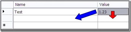

假定, 当你在DataGridView中按下回车键时,这个光标会移动到相同列的 所在单元格下面的单元格(下图红色箭头所示),但是当输入多行数据时,更好的响应回车键的方式是移动到下一行的第一个单元格中(蓝色箭头).
