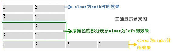

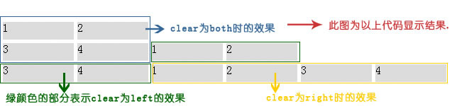

在这我重点讲的是如果把clear的几种属性一块来写出来会是什么效果呢?来看代码和效果图;
<!--clear的值为both时-->
<div class="fl">1</div>
<div class="fl">2</div>
<div class="clrb"></div>
<div class="fl">3</div>
<div class="fl">4</div>
<!--clear的值为left时-->
<div class="clrl"></div>
<!--clear的值为right时-->
<div class="clrr"></div>
效果:
错误的结果
从上图大家可以清楚的看到这不是我们想要的结果.
<div>
<div class="clrl">
<div class="clrl">
效果图如下:
