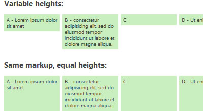

1. 自动匹配高度
javascipt-自动匹配高度
自从我们抛弃了基于Table的页面布局后,创建同等高度栏目或内容盒子的视觉效果已然是一个挑战。
1.1
这个jQuery插件在同一个容器里“平衡”盒子的高度并创造一个简介的网格——几乎从可用性和性能的角度使用简单的JavaScript替代: equalHeights()函数测定一个容器里的所有同级元素同容器的高度,然后设置每个元素的最低高度为最高的元素的高度。
如何工作
equalHeights()通过循环测定指定元素的最高级别的子节点,然后设置他们的最小高度值为最高的元素的高度。
1.2
jQuery的另一个可以使盒子的高度相等的插件
$(“#col1, #col2″).equalizeCols();
将如你所想的那样匹配高度
$(“#col1, #col2″).equalizeCols(“p,p”);
匹配这两卷,并在#col1或#col2(短的那个)里的P标签后面添加空白.

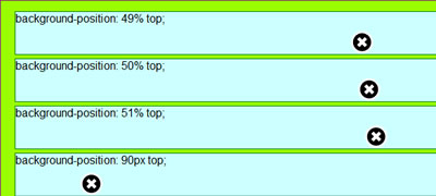

2.2.
javascript-IE6-透明图片
修正IE6及以下的PNG图片的问题,IMG标签和CSS背景图片都可以。这个插件是对原始的一种改进。特点包括:图像或有背景图片的标签,现在支持background-position,其中包括IE浏览器的绝对定位的修正。(bottom: -1px || bottom: 0px)

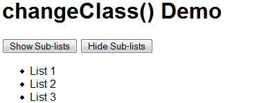

3.
这是一个方便的JavaScript函数,可以在当前的文件的任何元素的class由oldClass改为newClass。这是特别有用的快速的利用CSS而不是用编码改变风格。
function changeClass(oldClass, newClass) {
      var elements = document.getElementsByTagName(“*”);
      for( i = 0; i < elements.length; i++ ) {
            if( elements[i].className == oldClass ) elements[i].className = newClass;

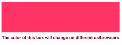

4. CSS浏览器选择器
如果您可以只需键入一个特殊选择器,在这里您可以写一些JavaScript ,设置一个Class在基于当前的浏览器的名字的标签会怎么样?
javascript-css-选择器
4.1
这是一个非常小的javascript只有一行,而且不到1kb,它允许CSS选择器。它让您可以为每个操作系统和每个浏览器写具体的CSS代码。你可以写一些JavaScript ,设置Class的名字,也就是说,内容根据当前的浏览器。
这里有另外一个基于jQuery的非常简单的处理浏览器选择器的方法,你需要做的只是加载jQuery库文件,并添加下面的一块儿代码。
$(document).ready(function(){
$(‘html’).addClass($.browser);
现在你可以准备你的样式,如.msie,.mozilla, .opera, .safari 或其它目标浏览器。

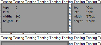

5. 最小/最大 高度/宽度支持
针对CSS min-width, min-height, max-width, max-height, border-*-width, margin, 和padding 属性,这里有一些很好的jQuery修正。
5.1
这是一个为没有原声的支持min-width, max-width,min-height和max-height的地方添加支持的jQuery插件。
5.2
这个小jQuery插件为CSS min-width, min-height, max-width, max-height, border-*-width, margin, 和padding 属性添加支持。特别是他提供一种方法来确定一个元素在那里可见。由于所有的型号的方法返回数值,所以这些也可以安全的使用在严格的DOM元素方面。
jQuery(function($) {
     var myDiv = $(‘#myDiv’);
     // set margin-top to 100px and margin-bottom to 10em
     myDiv.margin({top: 100, bottom: ‘10em’});
     // displays the size of the top border in pixels
     alert(myDiv.border().top);
     // displays true if the element is visible, false otherwise
     alert(myDiv.isVisible());
     // set padding-right to 10px and margin-left to 15px using chaining
     myDiv.padding({right: 10}).margin({left: 15});

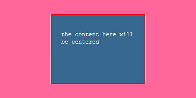

6. 元素垂直/水平居中
你可能之前遇到过这个问题:水平或垂直居中某个元素。垂直居中在CSS里面相当麻烦,特别是你想支持所有主流浏览器。
javascrpt-垂直居中
6.1
这个插件可以使页面中的所有元素居中,垂直和水平居中采用css负margin的方法。
$(“element”).center(); //vertical and horizontal
$(“element”).center({
horizontal: false // only vertical
6.2
在这个视频教程里, Jeffrey Jordan Way将为你展示如何使用jQuery的力量结合CSS在你的浏览器里面使一个图片垂直居中.

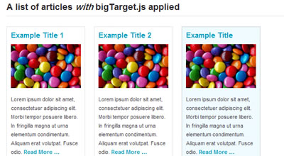

8.
javascript-js
通过把你的所有内容放到一个可点击的标签来和单调的“read more…”链接说拜拜吧。

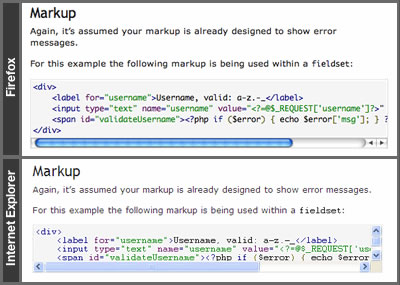

12.
修正ie下的水平溢出。IE在溢出的元素里面显示一个滚动条,特别是如果元素里面只有一行,滚动条就会遮住这行内容。这个插件通过修改padding来修正这个问题。
