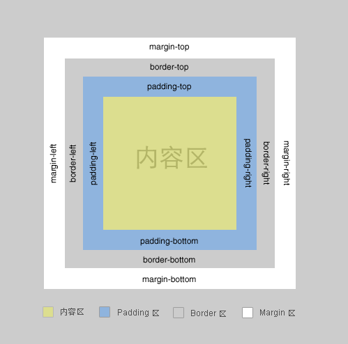

css盒模型
box-model
一个盒子包括: margin+border+padding+content
– 上下左右边框交界处出呈现平滑的斜线. 利用这个特点, 通过设置不同的上下左右边框宽度或者颜色可以得到小三角, 小梯形等.
– 调整宽度大小可以调节三角形形状.
