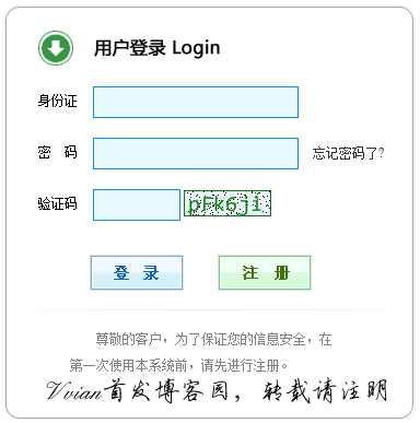

效果图:

使用以下方式就可以在页面指定的地方显示验证码:
<img id="Verify_code" src="Verify_Code.ashx" width="80" height="24" />
