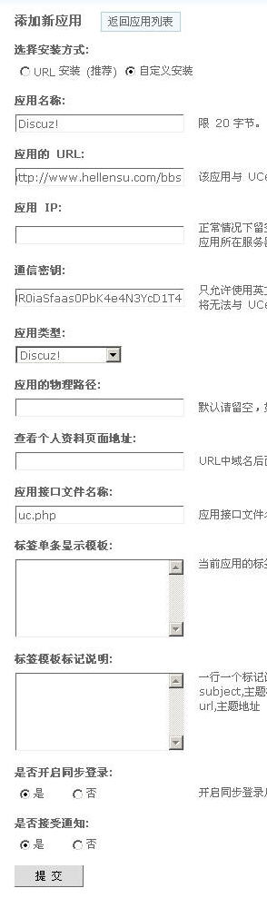

1、在 UCenter 应用管理里面添加一个 Discuz!7.0.0 的应用
创始人登录 UCenter 后台 => 应用管理 => 添加新应用 => 选择自定义安装
应用名称:填写您要添加的应用名,如 Discuz!
应用的 URL:填写论坛的访问地址,如 http://www.hellensu.com/bbs ,尾请不要加“/”
应用 IP:留空即可。
通信密钥:这里要和论坛的 config.inc.php 文件中的 define('UC_KEY 保持一致。
应用类型:这里选择 Discuz! 如下图所示:
应用的物理路径:默认留空即可。应用连接不上 UCenter 的时候填写。
查看个人资料页面地址:默认留空即可,URL 中域名后面的部分,如:/space.php?uid=%s 这里的 %s 代表 uid
应用接口文件名称:默认是 uc.php 即论坛 api/uc.php 文件
标签单条显示模板:可以留空,是指当前应用的标签数据显示在其它应用时的单条数据模板。
标签模板标记说明:可以留空,一行一个标记说明条目,用逗号分割标记和说明文字。
如:
subject,主题标题
url,主题地址
是否开启同步登录:选择“是”,这里是指当用户在登录其他应用时,同时也会登录该应用。
是否接受通知:选择“是”。
按上面的步骤在 UCenter 后台就可以成功添加误删后的应用。

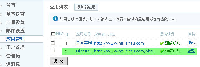

添加完成后,检查通信是否成功

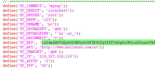

2、另一种情况是论坛 config.inc.php 文件中没有关于 UCenter 的配置信息,那么在按上面的方法在 UCenter 后台添加完应用后,还需要将下面的代码添加到论坛的 config.inc.php 文件最后
define('UC_CONNECT', 'MySQL');
define('UC_DBHOST', 'localhost');
define('UC_DBUSER', 'root');
define('UC_DBPW', '123');
define('UC_DBNAME', 'uc');
define('UC_DBCHARSET', 'gbk');
define('UC_DBTABLEPRE', '`uc`.uc_');
define('UC_DBCONNECT', '0');
define('UC_KEY', 'caG4m6H8VdQds894W0y438F5E43fy5ffF3Q6g8x0R0iaSfaas0PbK4e4N3YcD1T4');
define('UC_API', 'http://www.hellensu.com/uc');
define('UC_CHARSET', 'gbk');
define('UC_IP', '218.107.216.110');
define('UC_APPID', '2');
define('UC_PPP', '20');
各参数详细说明:
define('UC_CONNECT' 这里填写 MySQL。
define('UC_DBHOST'一般填 localhost 即可,这里是指 UCenter 的主机地址填 UCenter 所在服务器的 ip 也可以。
define('UC_DBUSER'填写 UCenter 数据库的用户名。
define('UC_DBPW'填写 UCenter 的数据库密码。
define('UC_DBNAME'填写 UCenter 的数据库名。
define('UC_DBCHARSET'填写 UCenter 数据库的字符集。
define('UC_DBTABLEPRE'填写 UCenter 数据库表名前缀。
define('UC_KEY'填写通信密钥要和 UCenter 后台论坛应用的通信密钥保持一致。
define('UC_API'填写 UCenter 的 URL 访问地址,这里一定要填写正确,不然无法上传论坛头像。
define('UC_CHARSET' 填写 UCenter 的页面字符集。
define('UC_IP'填写 UCenter 的 IP 地址。

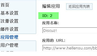

define('UC_APPID'填写应用的 ID 号,要和 UCenter 后台的应用 ID 保持一致,不然通信不成功。
define('UC_PPP'指每页条目数。
最后检查是否通信成功,更新缓存。
