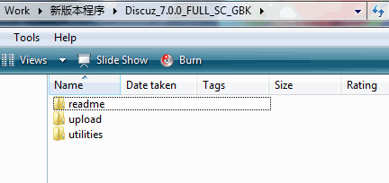

本次演示以 GBK 字符集版本为例(其他字符集版本的也参照此教程来安装),解压缩得到如下图所示的三个文件夹:
upload 这个目录下面的所有文件是我们需要上传到服务器上的可用程序文件;
readme 目录为产品介绍、授权、安装、升级、转换以及版本更新日志说明;
utilities 目录为论坛附带工具,包括升级程序和 Tools 工具箱。

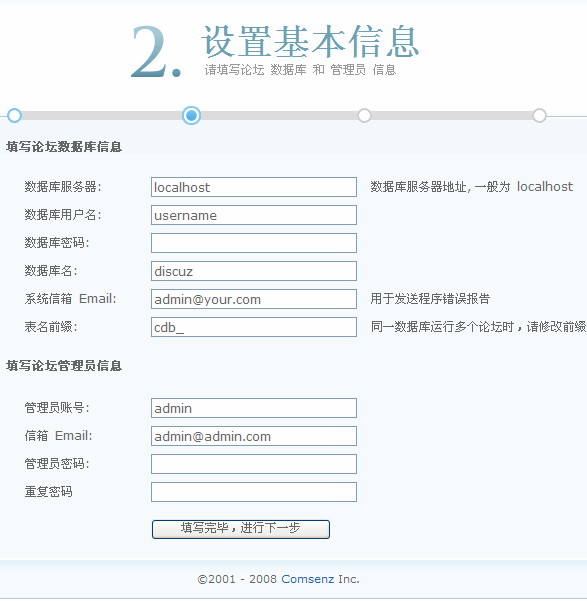

检测成功,点击“检测通过,跳转到下一步”,即进入填写基本信息页面,如下图所示:

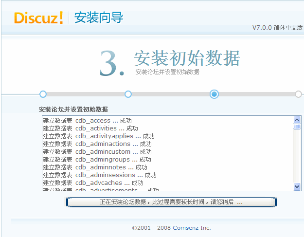

填写好 Discuz! 数据库信息及管理员信息后,点击“填写完毕,进行下一步”,系统会自动安装数据库直至完毕,如下图所示:

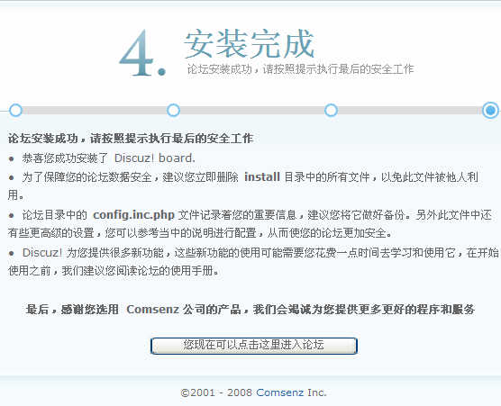

点击“您现在可以点击这里进入论坛”,即可进入安装好的 Discuz!7.0.0 ,如下图所示:
至此,Discuz!7.0.0 已经成功地安装完毕。
