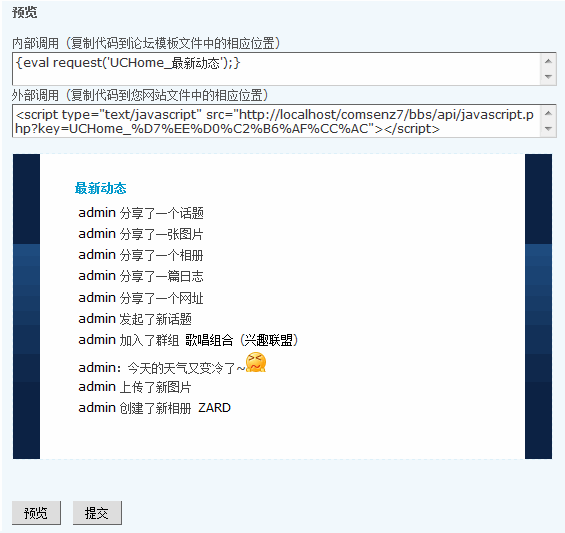

设置好各个项目后,则可以点击最下面的“预览”来查看下显示的效果,如下图所示:
则可以看到预览显示出来的最新动态了,点击提交则添加好了这样一个对 UCenter Home 的数据调用。复制上面的“内部调用”代码,则可以将其放到 Discuz! 的模板直接对调用的数据进行显示,复制“外部调用”代码,则可以放到任意的页面中进行显示了。制作好的调用还可以直接放到 Discuz! 的侧边栏中进行显示。
