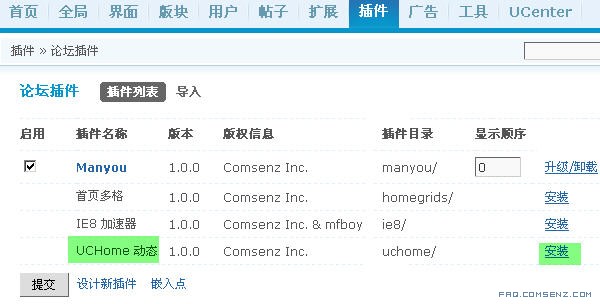

说明:Discuz!7.1 和之前版本有所不同,论坛的 feed 事件如果在 UCenter Home 中显示需要到论坛后台 => 插件里添加 UCHome 动态,如下图所示:
点击“安装”如下图所示:

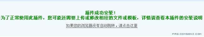

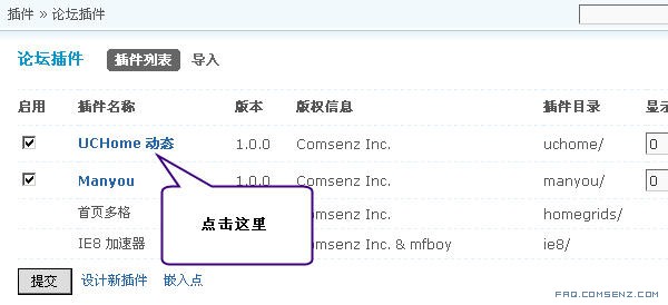

安装成功后,启用

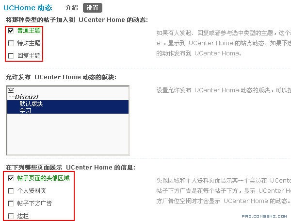

设置里可以选择将那种类型的帖子加入到 UCenter Home 的动态,有普通主题、特殊主题和回复主题,如下图所示

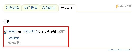

设置好以后,在 UCHome 中会产生如下所示的动态信息
同时也可以选择允许发布 UCenter Home 动态的版块:
在下列哪些页面展示 UCenter Home 的信息:即在论坛中显示 UCHome 的动态,有帖子页面的头像区域、个人资料页、帖子下方广告和边栏处。

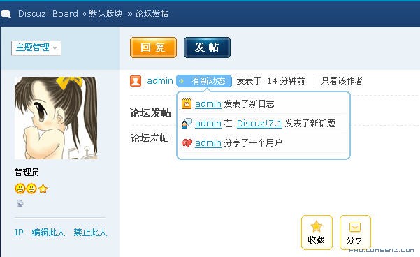

以选择帖子页面的头像区域为例,效果如下图所示:
