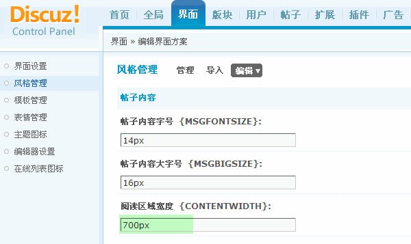

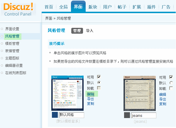

进入系统设置 => 界面 => 风格管理 选中正在使用的风格,点“编辑”
在风格编辑中选择“切换到高级模式”,找到阅读区域宽度的设置项,填写想要调整的宽度,可以是整数,也可以是百分比。需要注意的是,这里填写数字时后面一定要写好单位 px ,否则此宽度的设置只对图片有效,对文字无效;百分比指的是阅读区域宽度和主表格宽度的百分比。
更改后,请更新缓存,这样设置才能生效

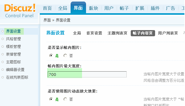

进入系统设置 => 界面 => 界面设置 => 帖子内容页 => 帖内图片最大宽度
填写想要设置的数字即可,这里可以填写整数,也可以填写与主表格宽度的百分比,这里的整数后面就不用加上单位 px 了。
