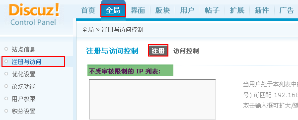

一、通过IP自动审核用户
管理后台 => 全局 => 注册与访问 => 注册:
当用户处于本列表中的 IP 地址时,注册后无需审核。当您设置了注册需要审核时,在设置范围内的 IP 就拥有了不用审核即可注册的特殊权限。
每个 IP 一行,既可输入完整地址,也可只输入 IP 开头,例如 "192.168."(不含引号) 可匹配 192.168.0.0~192.168.255.255 范围内的所有地址,留空为不设置。

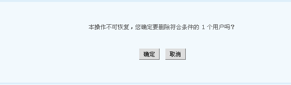

二、通过 IP 人工审核用户
管理后台 => 用户 => 审核新用户 => 清理:
可以根据 IP 来清理需要验证通过的用户,输入需要清理的 IP 地址,点击“提交”按钮,如果有需要验证的用户:
点击“确定”删除验证用户。
