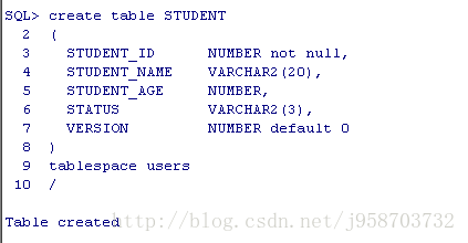

5. 创建数据表
      在上面,我们已建好了用户 study 我们现在进入该用户
      sqlplusw    然后就可以在用户study中创建数据表了
      格式:  数据表名

1.创建oracle数据表
创建oracle数据表的语法如下:
create table命令用于创建一个oracle数据表;括号内列出了数据表应当包含的列及列的数据类型;tablespace则指定该表的表空间。
创建数据表students。

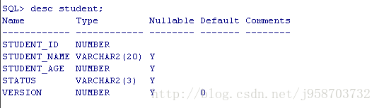

在该创建语句中,依次定义了student_id、student_name、student_age、status及version等列;tablespace users表示将表创建于表空间users中。

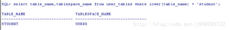

通过视图user_tables可以获得当前用户所拥有的表信息,利用如下SQL语句可以查看表student的表空间信息。
在oracle的SQL命令行下,可以利用describe命令来查看已有数据表的表结构,如下所示。

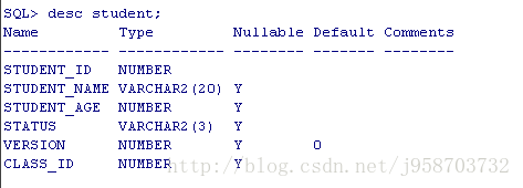

修改数据表结构应当使用alter table命令。例如,在表student中,增加新列class_id(班级ID)的SQL语句如下图所示。
alter table student 用于修改表student的结构;add用于增加列,注意此处没有collumn关键字;小括号内是列及列的数据类型;用户可以一次性为表增加多个列,各列之间使用逗号进行分隔。
在修改成功之后,表student的结构如下所示。

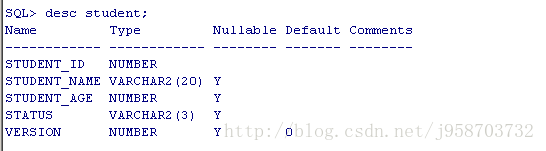

通过modify选项可以将列的类型重新定义,而通过drop选项则删除已有列,如下所示。
drop column class_id用于删除已有列class_id;需要注意的是,此处必须添加column选项,才能表示删除的目标是一个列。此时,表student的结构已经修改如下:

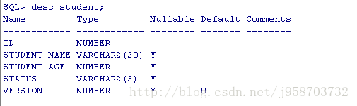

对于数据表的列,除了增、删、改操作之外,还可以进行重命名操作。重命名一个列,应该使用rename选项。例如,为了与其他数据表进行统一,需要将表student的列student_id重命名为id,则可以利用如下SQL语句。
rename column student_id to id用于将列student_id重命名为id。此时,表student的结构如下所示。

如果数据表创建时,选择了错误的表空间,那么可以利用alter table命令,结合move tablespace选项转移表空间,如下图所示。
将表student转移至表空间users中。
alter table student用于修改表student的属性;move tablespace users用于将表student从当前表空间转移至表空间users。可以通过查询视图user_tables获得表student转移之后的表空间信息,如下所示。
分析查询结果可知,利用move tablespace选项已经成功实现了表空间的转移。

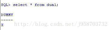

特殊的数据表dual
dual表实际属于系统用户sys,具有了数据库基本权限的用户,均可查询该表的内容,如下所示:
或者
分析查询结果可知,dual表仅含有一行一列。该表并非为了存储数据而创建的,其存在的意义在于提供强制的数据源。

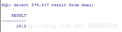

在oracle中,所有查询语句必须满足select column_name from table_name的格式。但是,在某些场景下,数据源table_name并不明确。例如,函数sysdate()用于返回当前日期,那么在SQL命令行下调用该函数时,很难有明确的数据源,此时即可使用dual表。
利用dual表提供数据源,以获得当前日期。
同样,对于各种数学运算,同样可以利用dual表作为数据源,来打印和查看输出结果。
dual表提供了一行一列的数据格式,从而使各种表达式、函数运算在以其为数据源时,能够输出单行单列的形式。
