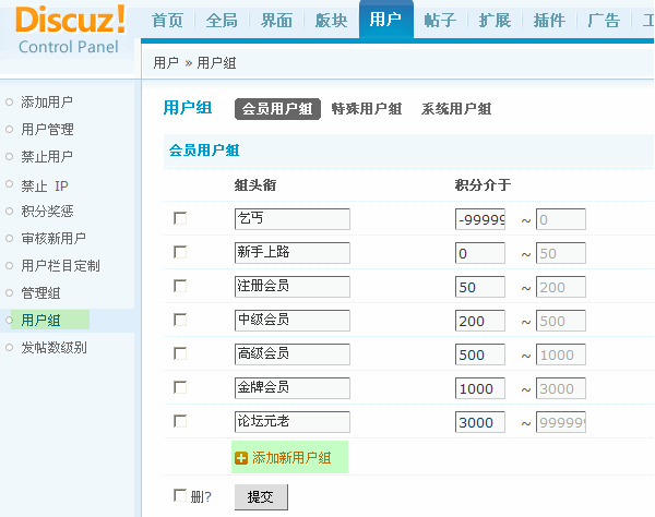

进入管理中心 => 用户 => 用户组 => 会员用户组 中点击“添加新用户组”
新建一个“银牌用户组”,设置好积分和星星数,然后在“用户组设置参照”中选择“金牌用户组”,这样设置了之后就意味着:新建的这个银牌用户组中的会员权限,会完全继承系统中已经存在的金牌用户组的会员权限。
建立好用户组后,可以查看对照一下,这两个用户组的详情。
会发现这两个用户组的权限是完全一致的。这样设置后可以省去管理员逐项调整用户权限的麻烦,按照所参照组的权限新建好用户组后,只要对其权限进行微调就可以了。
