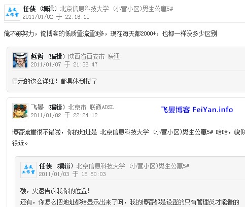

生在红旗下长在春风里,长期浸泡在河蟹社会里面所以久而久之就有了一些河蟹的思维方式,正好有一段时间在做一个.NET的网站访问统计系统,顺便想着怎么“监视”下每一个留言的博主们的所在地,于是就有了如今下图所示的根据获取到的留言者的IP地址得到留言者所在的地区,当然并没有河蟹社会监视人民群众的意思,纯属了解一下各位博主所在的真实地点,万一是个美女博主不就可以让我有线索可循。
PHP转换IP地址到真实地址
