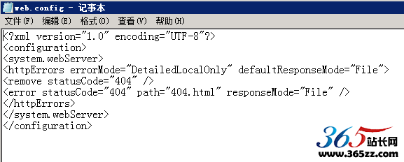

第一种方法、修改网站根目录下的web.config 文件可以解决此问题。体方法步骤如下:
1、打开网站根目录下的web.config文件。
2、找到文件中的
<httpErrors errorMode="DetailedLocalOnly" defaultResponseMode="File" >
<remove statusCode="404" />
<error statusCode="404" path="404.html" />
</httpErrors>
3、把这段代码替换成以下代码:
</httpErrors>

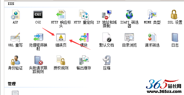

第二种方法、进入windows 2008服务器,打开IIS Manager,点击需要设置404错误页面的网站。在IIS右侧选择错误页这项,双击打开。

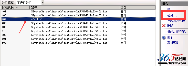

打开之后出现下面这个界面:
404页面设置步骤三

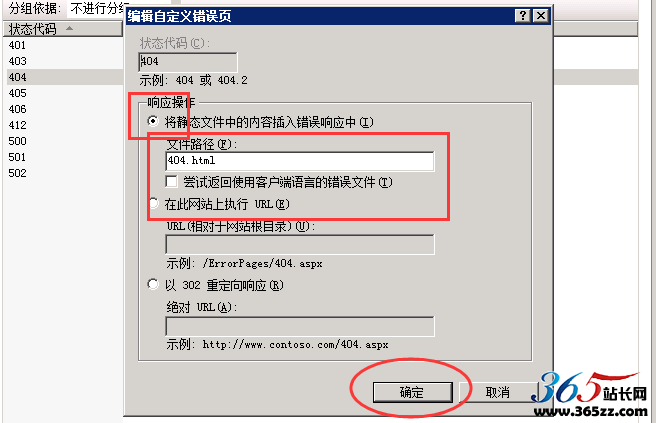

、可以双击404这一项,也可以选中404这项(这里也可以设置其他401、403、500等页面),再点右边【编辑】,然后出现下面这个界面:
404页面设置方法步骤四
        总结:大家可能会问,为什么这个文件路径是这样的,具体我也不知道,我设置过正确的404页面路径,但是测试的时候就打不开404页面,反而直接输入404.html这个404文件名称,它就OK了。具体什么原因有待大家去研究。第二种方法我是这样设置的,并测试成功。希望能帮助到你。
