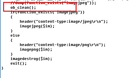

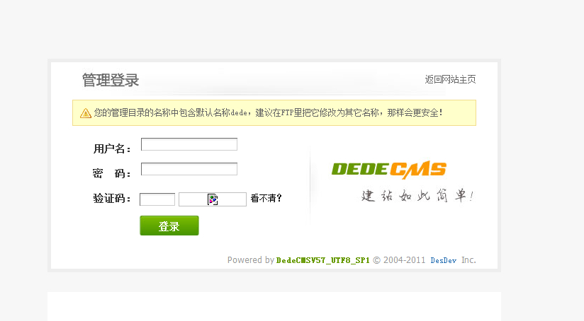

织梦Dedecms后台验证码不显示解决方法,很多时候dedecms网站后台的验证码不显示,验证码不显示网站后台就没法登陆
dedecms后台验证码不显示解决方法
打开include文件夹下vdimgck.php文件(一般是倒数第三个)加入ob_clean() 清除图片生成缓存就ok了
