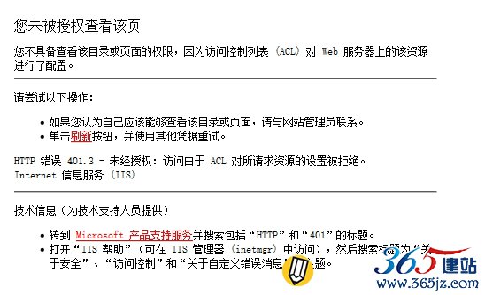

您未被授权查看该页、网页无法打开;
解决Windows 2003"您未被授权查看该页"及"HTTP 错误 401.3"方案
  出现类似情况是由于Web服务器未分配给浏览者足够的权限造成的,实际上出现这种情况与浏览者的计算机无关,浏览网页的用户也无权处理该问题,只有网站管理员才能解决该问题,当网页服务器浏览权限分配给了某帐号,但该帐号在网页服务器中未进行合理的权限分配,就会导致用户在浏览网页时提示“您未被授权查看该页”;
  举一个简单的例子,在Web服务器上的User用户组用于浏览网页或下载列表,只有当Web服务器目录应当赋予User用户组“读取和运行”、“读取”、“列出文件夹和目录”等权限时,用户才能正常浏览,否则就可能出现提示“您未被授权查看该页”的问题;
  您未被授权查看该页的解决办法:
  登录网站服务器——>找到对应的网页目录——>在该目录上点击鼠标右键——>选择“属性”——>在弹出的“属性”对话框中,切换到“安全”选项卡中——>点击网页浏览使用的“User”用户组——>在“读取和运行”、“读取”、“列出文件夹和目录”前面打上勾,赋予足够的浏览权限即可;
您未被授权查看该页
  刷新IIS程序后,就能解决“您未被授权查看该页”的问题。
您未被授权查看该页的解决办法
