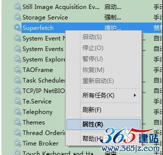

在服务列表中找到  Superfetch,右击,选择“属性”。

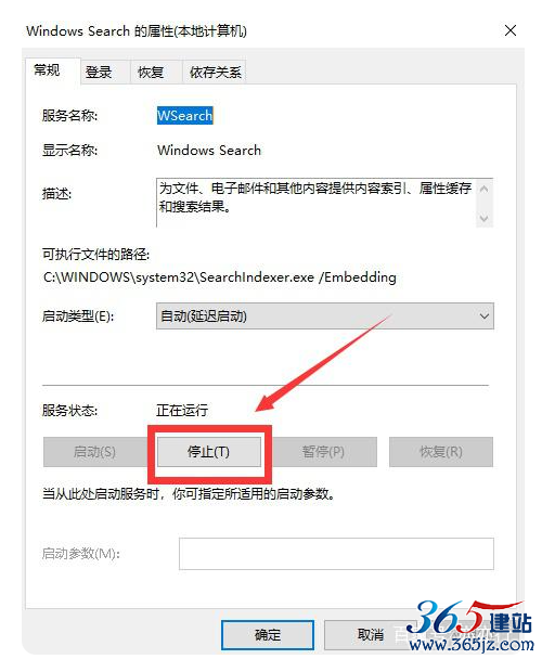

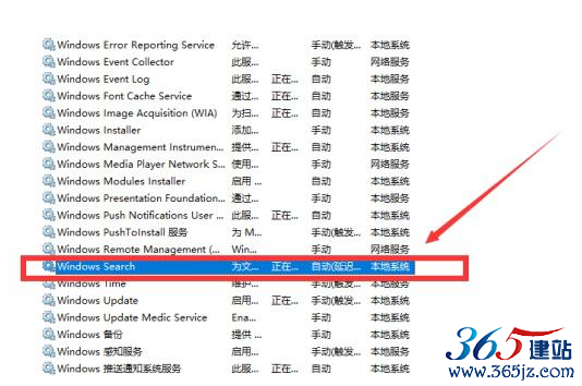

2、关闭Windows Search
控制面板–管理工具–服务- 禁用 Windows Search

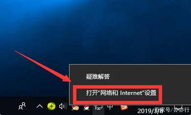

6、关闭ipv6
a.在Windows10系统桌面右下角任务栏中找到“网络”的图标。
b. 右键点击网络图标,在弹出菜单中选择“打开网络和Internet设置”菜单项。

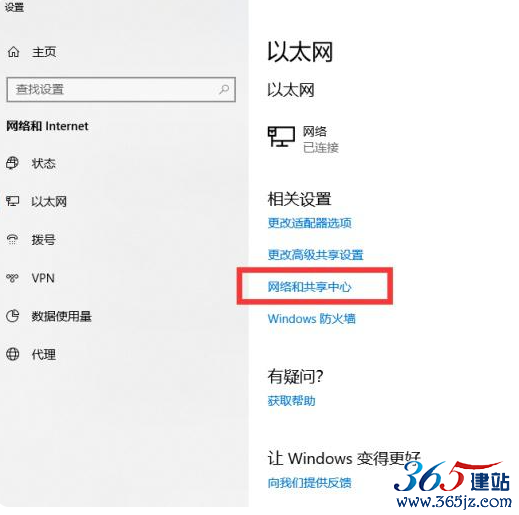

c. 打开Windows10的网络属性窗口,点击右侧的“网络和共享中心”。

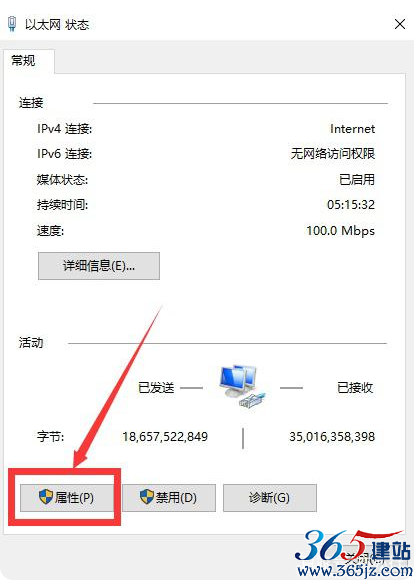

d. 在Windows10网络连接窗口中,点击当前的网络连接快捷链接。
e. 在打开的网络连接状态窗口中,点击“属性”按钮。
f. 打开以太网属性窗口,在窗口中我们取消Internet协议版本6(Tcp/IPv6)设置项前面的勾选
