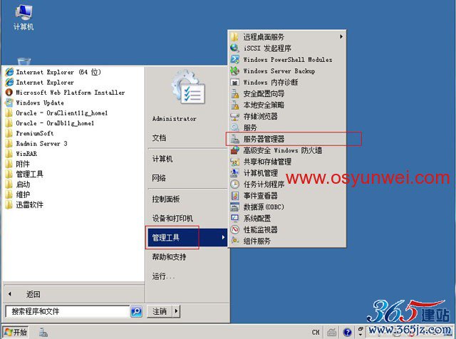

开始-管理工具-服务器管理器

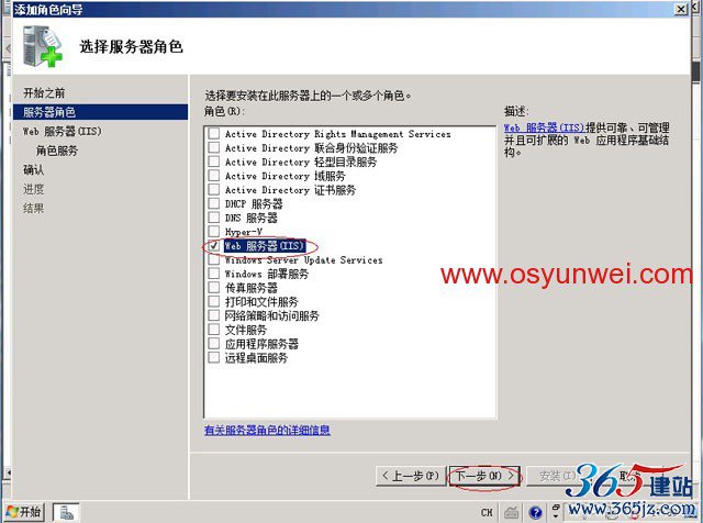

选择“角色”点右边的添加角色
下一步

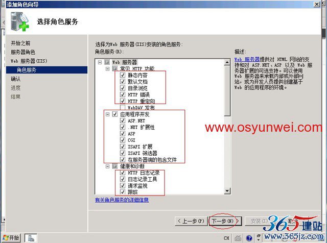

选择“Web服务器(IIS)”,下一步
下一步
确保“CGI”被选中,其他的角色服务可根据自己的需要勾选
这里全部勾选
下一步

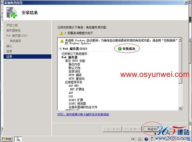

安装
正在安装

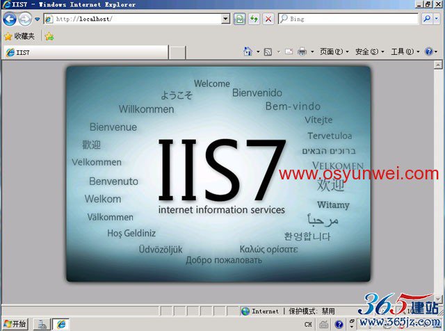

关闭,在浏览器里面打开http://localhost/
出现下面的界面
IIS7.5安装完成

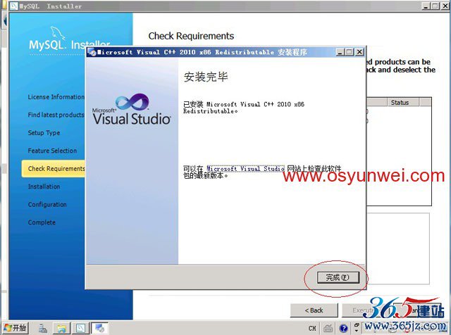

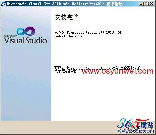

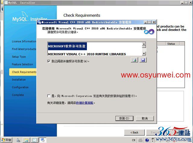

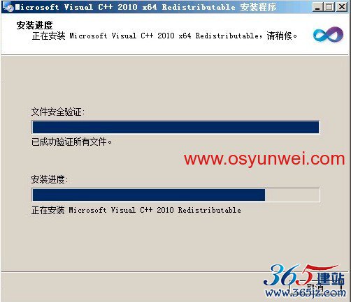

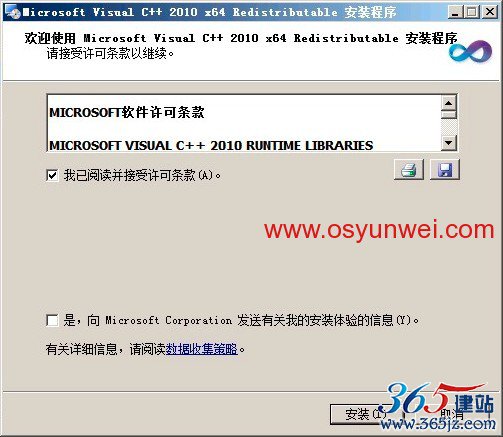

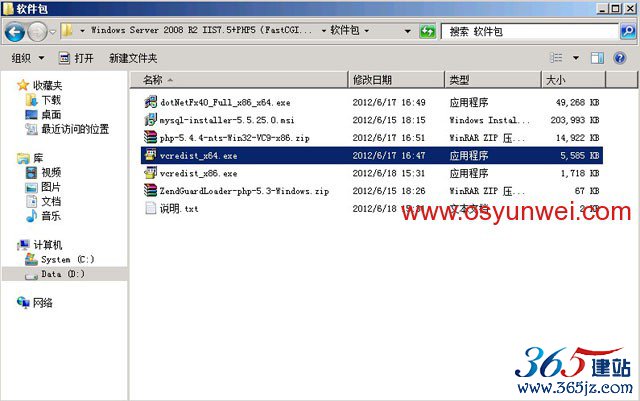

二、安装Microsoft Visual C++ 2010 可再发行组件包 (x64)
双击打开vcredist_x64.exe
选中“我已阅读并接受许可条款”,点安装
正在安装
完成

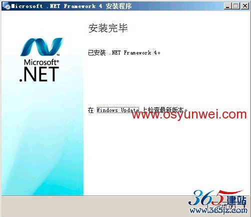

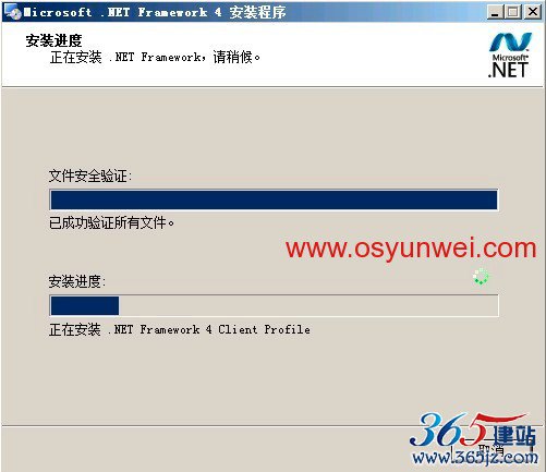

三、安装Microsoft .NET Framework 4(独立安装程序)
双击dotNetFx40_Full_x86_x64.exe
选中“我已阅读并接受许可条款”,点安装
正在安装
点完成,安装完毕。

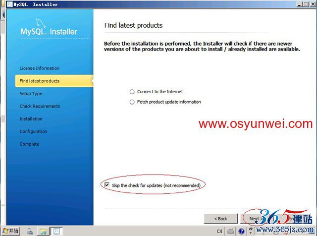

选中“Skip the check for update (not recommended)”(跳过检查更新),点Next

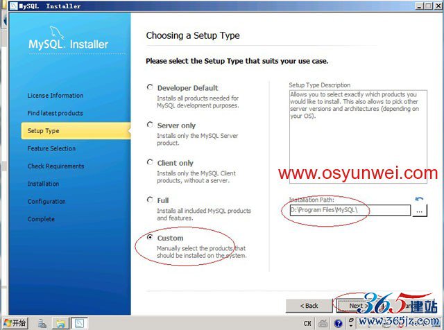

选中“Custom”(自定义安装),Installation Path(安装路径):D:\Program Files\MySQL
Next

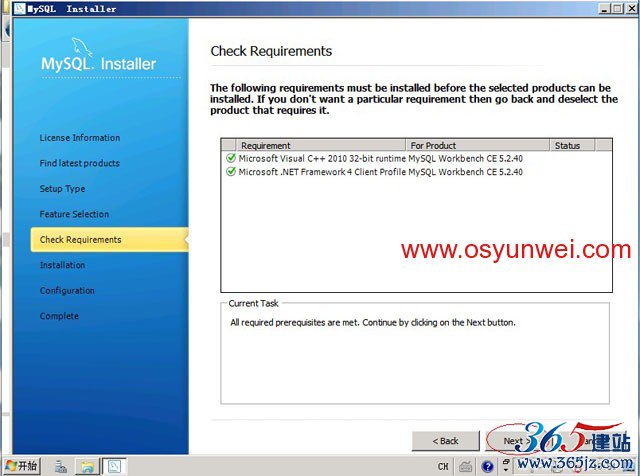

确保“MySQL Server5.5.25”被选中,点Next(其他的组件可以选择安装)
这里全部选中,安装所有组件

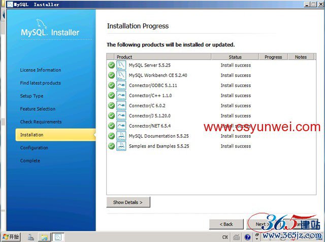

Execute (执行)
选中“我已阅读并接受许可条款”
点安装
完成

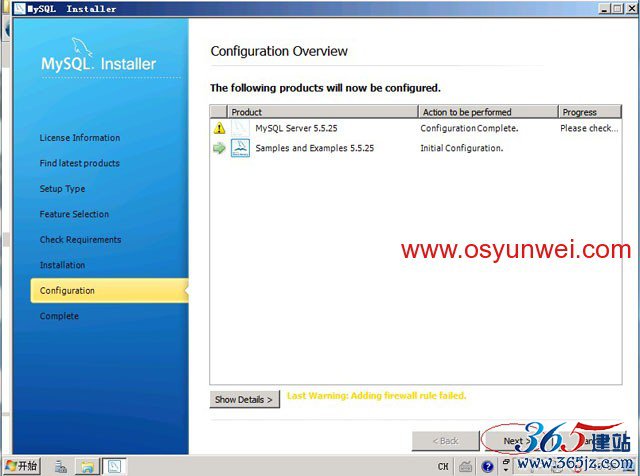

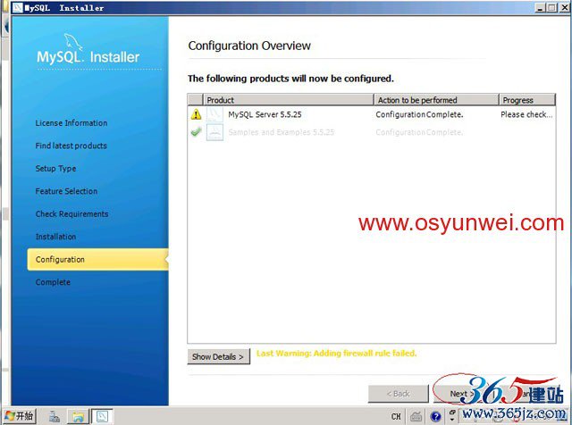

Next
Execute (执行)
Next
Next

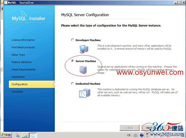

Developer Machine(开发服务器)
Server Machine(普通服务器)
Dedicated Machine(专用服务器)
这里选择第二项: Server Machine(普通服务器)
点Next

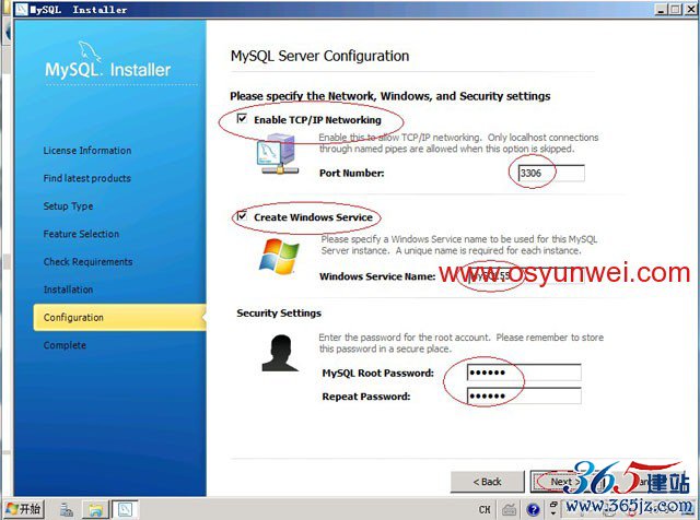

勾选“Enable TCP/IP Networking”(开启TCP网络端口)
Port Number(端口):3306
勾选“Create Windows Service”(创建Windows系统服务)
Windows Server Name(Windows服务名):MySQL55
MySQL Root password:输入密码
Repeat Password:重复输入密码
设置好之后,点Next

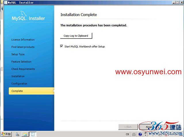

点Finish(完成)
关闭此窗口

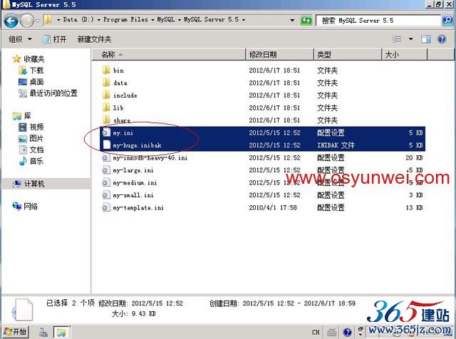

打开MySQL安装路径
D:\Program Files\MySQL\MySQL Server 5.5
复制my-huge.ini为my.ini
备份my-huge.ini为my-huge.ini_bak

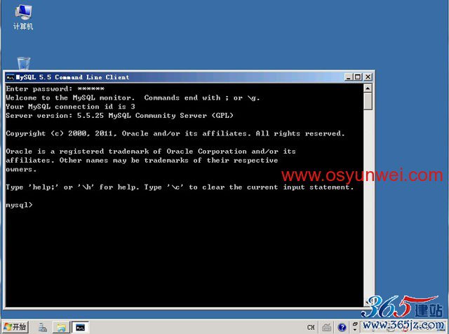

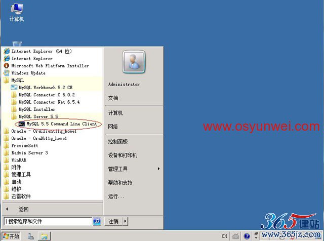

开始-所有程序-MySQL-MySQL Server 5.5- Mysql Command Line Client
输入安装时候的MySQL root账号密码,回车
登录成功,MySQL安装完成。

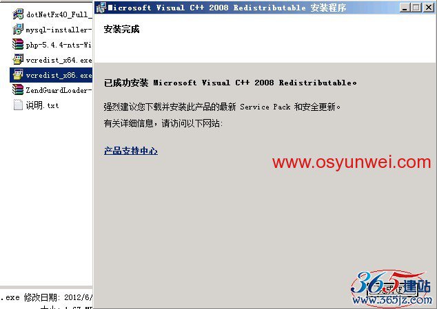

五、安装Microsoft Visual C++ 2008 Redistributable Package (x86)
双击打开vcredist_x86.exe
下一步
勾选“我已阅读并接受许可条款”
点安装
完成

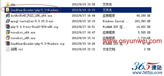

解压php-5.4.4-nts-Win32-VC9-x86.zip文件
重命名文件夹为php,把php文件夹拷贝到D盘根目录

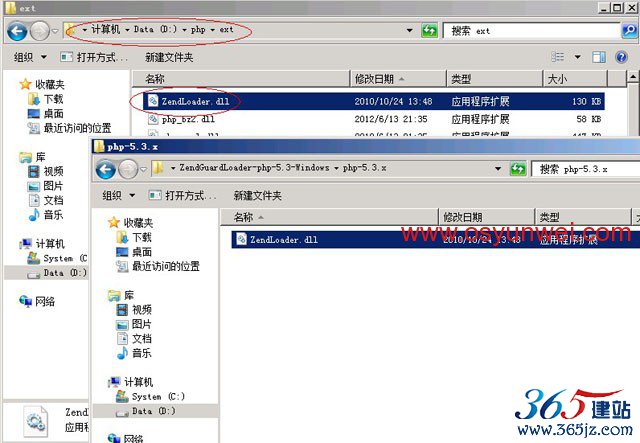

解压ZendGuardLoader-php-5.3-Windows.zip
打开
D:\soft\ZendGuardLoader-php-5.3-Windows\ZendGuardLoader-php-5.3-Windows\php-5.3.x
把里面的ZendLoader.dll文件拷贝到D:\php\ext目录中

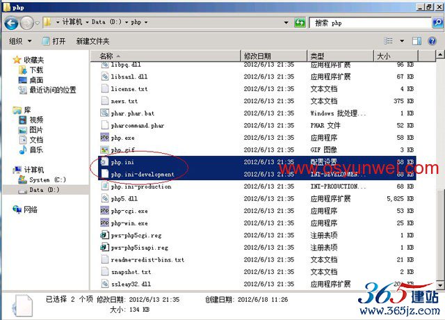

打开D:\php
复制php.ini-development为php.ini
用记事本打开php.ini
做如下修改:

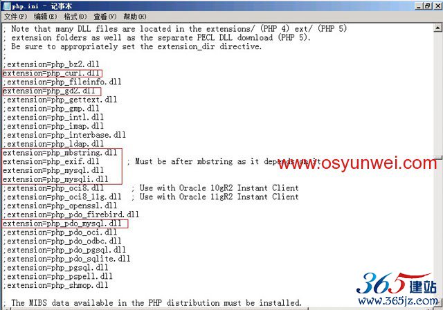

以下php扩展模块,根据需要选择开启,取消前面的分号为开始相应扩展模块
extension=php_curl.dll
extension=php_gd2.dll
extension=php_mbstring.dll
extension=php_exif.dll
extension=php_mysql.dll
extension=php_mysqli.dll
extension=php_sockets.dll
extension=php_xmlrpc.dll
extension=php_pdo_mysql.dll

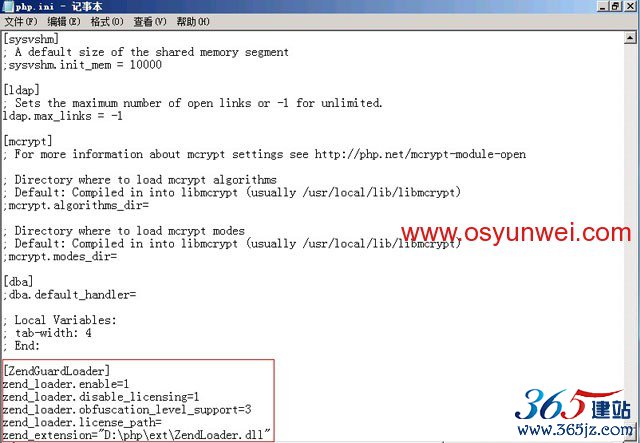

在最后一行添加以下代码
[ZendGuardLoader]
zend_loader.enable=1
zend_loader.disable_licensing=1
zend_loader.obfuscation_level_support=3
zend_loader.license_path=
zend_extension="D:\php\ext\ZendLoader.dll"
最后,保存退出

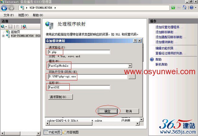

找到中间的IIS部分,打开“处理程序映射”
点右边的“添加模块映射”
请求路径:*.php
模块:FastCgiModule
可执行文件(可选):D:\php\php-cgi.exe
名称:FastCGI
最后,确定

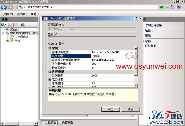

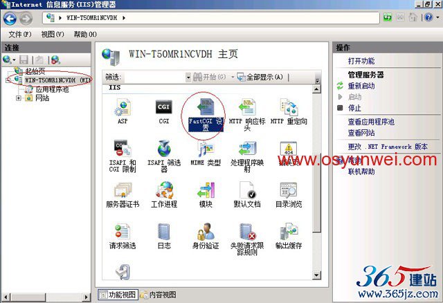

双击左边“起始页”下面的计算机名称
找到中间的IIS部分,打开“FastCGI设置”

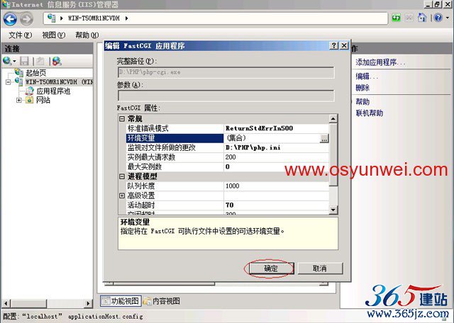

右键选中:D:\php\php-cgi.exe然后选择编辑
监视对文件所做的更改:D:\php\php.ini
环境变量,点旁边的安装
点“添加”
Value:10000
确定
确定

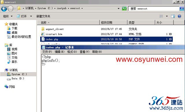

打开:
C:\inetpub\wwwroot
新建一个index.php文件
内容如下:
<?php
Phpinfo();
最后,保存退出
