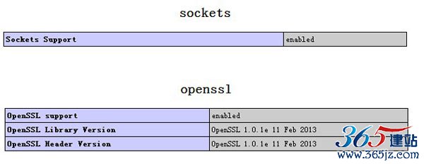

PHPMailer需PHP的socket扩展支持,而PHPMailer链接qq域名邮箱时需要ssl加密方式(qq邮箱最近做了限制,新开域名邮箱不再允许通过smtp协议的25端口的普通链接方式链接,只允许ssl的465或587端口[我的一个域名邮箱内测期开通的域名邮箱目前25端口还是可以链接的,可能是安全策略,限制了新开域名邮箱账户的25端口]),固php还得openssl的支持,可以查看phpinfo,如下两项均存在则可以使用,其中openssl版本号之类不用管;许多虚拟主机中的php是不支持openssl扩展的,那你可能就悲剧了。
支持socket与openssl的示例

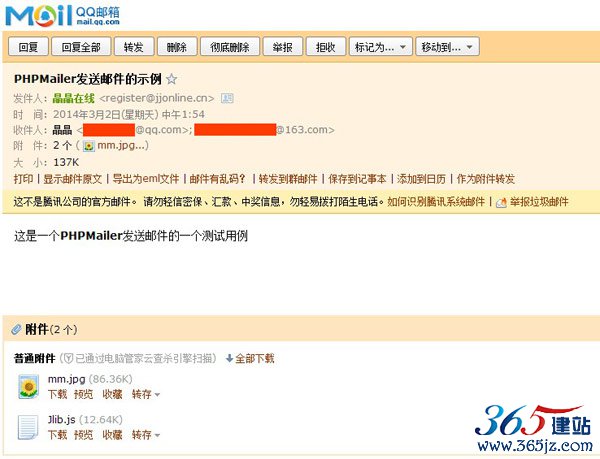

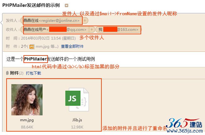

以下是本次测试用例发送的邮件截图。
163收件邮箱收到的邮件截图
(网易163收到的本次测试邮件的截图)
QQ邮箱收到的邮件的截图
(QQ邮箱收到的本次测试的邮件截图)
