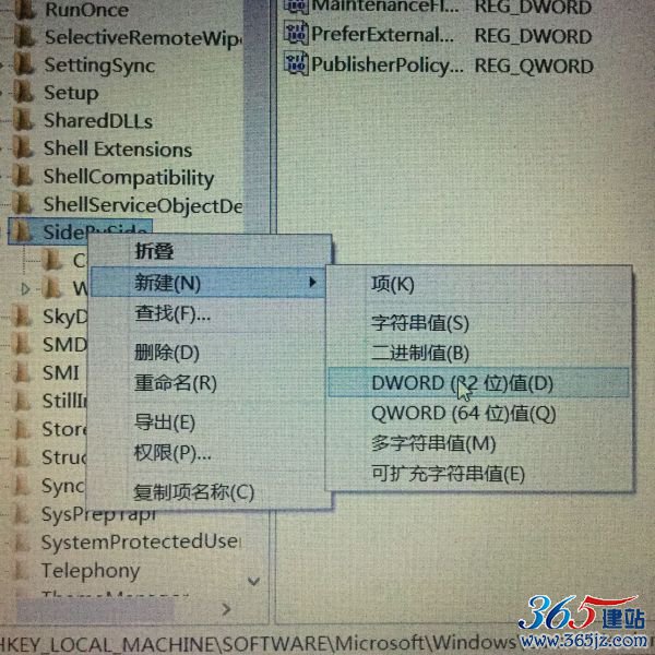

> SideBySide(在此文件夹上点击鼠标右键,见下图)

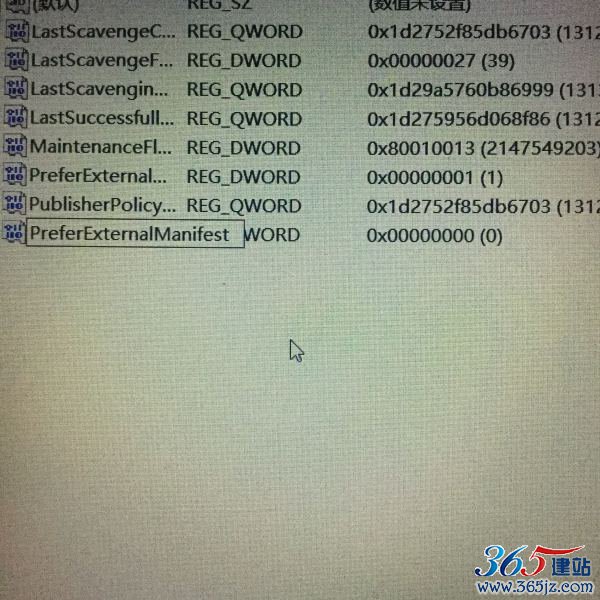

点击新建,选择“DWORD(32位值)”,按enter健
直接输入PreferExternalManifest。确认。注意意!名称是自己输入啊!请注意大小写......

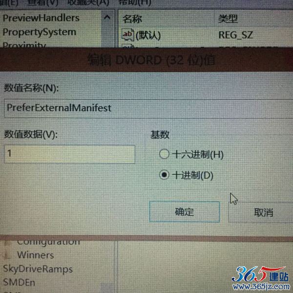

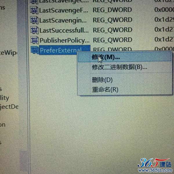

在此文件上,点击鼠标右键,选择修改。
数值设为1,选择“十进制”
点击确认。

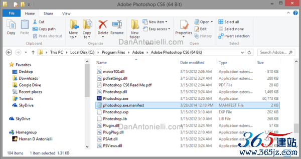

3.把可以放大字体的补丁塞到安装路径的文件夹里就行了。
一般跟着执行文件走就对了,比如:Photoshop.exe 在 C:\Program Files\Adobe\Adobe Photoshop CS6 (64 Bit)
所以把这个补丁复制粘贴进去就行了
大功告成
另外,只要那你的adobe的软件安装默认路径的话都在,C:\Program Files (x86)\Adobe or C:\Program Files\Adobe.里(我安装在d盘,也是一样的,复制在D盘里)。还有AI.DW.FW的补丁,都在这位大神的网站里。Adobe App Scaling on High DPI Displays (FIX)
