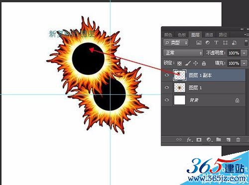

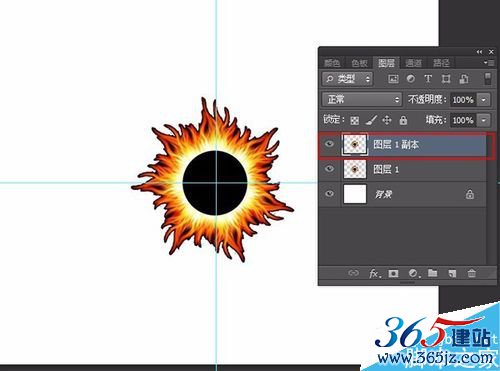

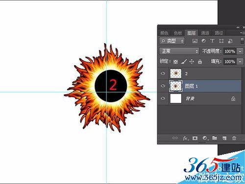

2、按快捷键 ctrl + R 调出参考线,作为参考。鼠标选中要复制的图层,按快捷键  ctrl + J 就可以复制本图层
3、拖动一下复制的图层,检查结果。
按 ALT 键复制

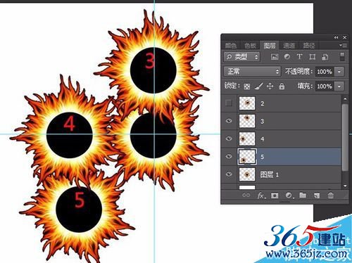

1、选中要复制的图层,按住ALT键鼠标点住要复制的图层拖动,这时就会出现一个同样的图层,即复制完成,如图2。
2、另外,按住ALT键的同时按住Shift键拖动鼠标,会与原图在同一水平线或者垂直原图的位置,如图层3和图层4。
3、按住ALT +Shift键也可以实现 45度移动复制,如图5。

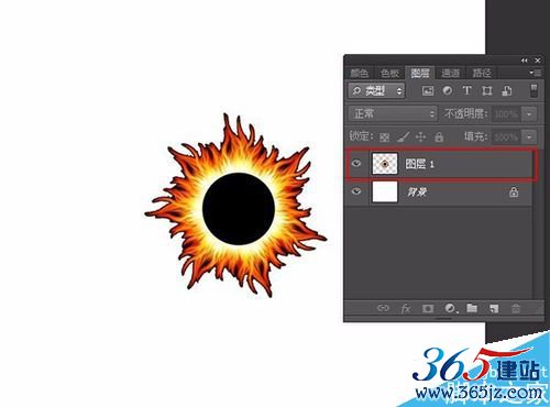

1、同样选中要复制的图层,右键---找到复制图层
2、填写新图层的名称,确定

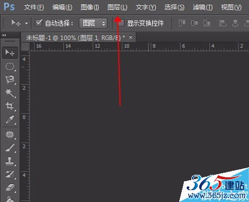

1、在PS上面的菜单栏中,找到图层,点击,找到复制图层面板。
2、填写新图层的名称,确定

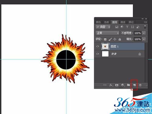

1、从窗口中找到图层面板并打开。
2、选中要复制的图层,将它拖动到下面的新建图层按钮上,放手,复制完成。
