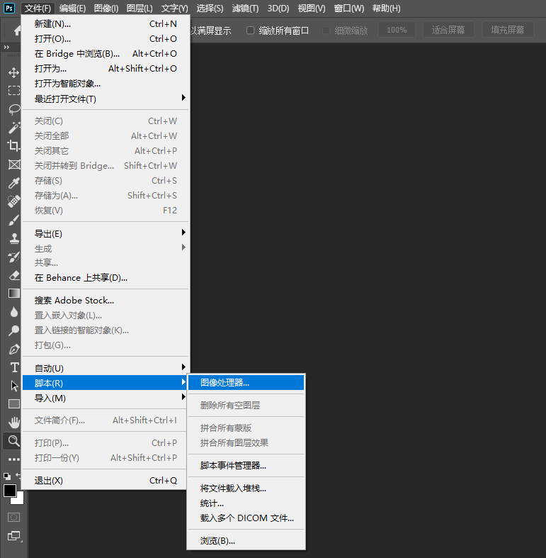

方法一:通过photoshop快速批量缩放图片压缩图片大小尺寸的办法
①打开PS,在菜单中选择文件》脚本》图像处理器,在“调整大小以合适”选项中,填上你要限制的高和宽,比如你说的高宽限制都是50*50。
②这样不管你原图尺寸是多大,处理过的图像尺寸高宽其中必有一个为50(PS会自动识别原图高宽其中较大的一项设置为50),这么做的好处就是原图像比例不变。
③接下来只需录下PS动作,把图片画布尺寸统一都设置成50(如果上一步图片高是50的话,则把画布宽设置50,若不是则高为50,可以分别建两个动作)另外记得录制动作时一定要把图层锁定的小按钮去掉,这样设置完画布尺寸后就会有透明背景图层。
④最后批处理,输出搞定。
