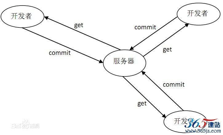

集中式管理的工作流程如下图:
集中式代码管理的核心是服务器,所有开发者在开始新一天的工作之前必须从服务器获取代码,然后开发,最后解决冲突,提交。所有的版本信息都放在服务器上。如果脱离了服务器,开发者基本上可以说是无法工作的。下面举例说明:
开始新一天的工作:
1、从服务器下载项目组最新代码。
2、进入自己的分支,进行工作,每隔一个小时向服务器自己的分支提交一次代码(很多人都有这个习惯。因为有时候自己对代码改来改去,最后又想还原到前一个小时的版本,或者看看前一个小时自己修改了哪些代码,就需要这样做了)。
3、下班时间快到了,把自己的分支合并到服务器主分支上,一天的工作完成,并反映给服务器。

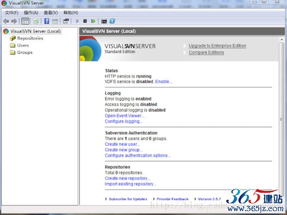

下载后一路下一步,之后启动VisualSVN Server Manager。
这里写图片描述

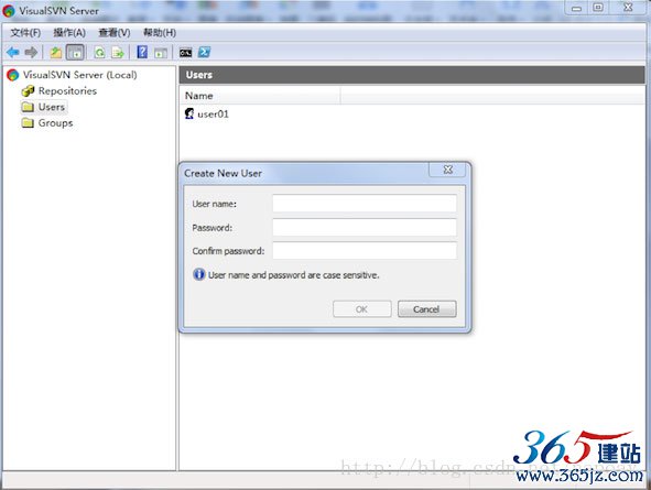

点击users会弹出添加新用户对话框,设置username、password。
这里写图片描述

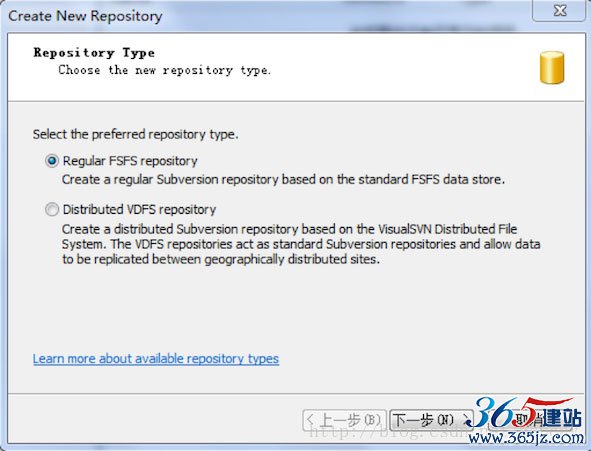

点击repositories,右键,创建新的仓库。文件系统选择Regular FSFS repository。
这里写图片描述

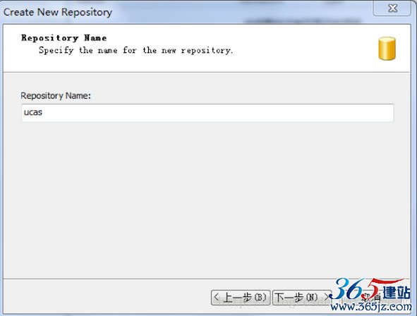

下一步,设置仓库的名称:
这里写图片描述

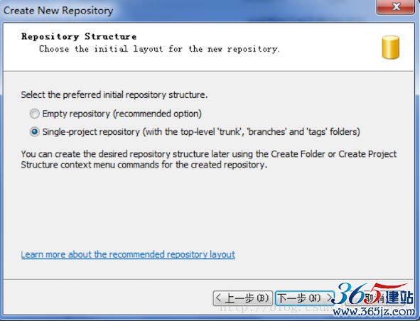

下一步,选择带有分支、标签、主分支的目录结构:
这里写图片描述

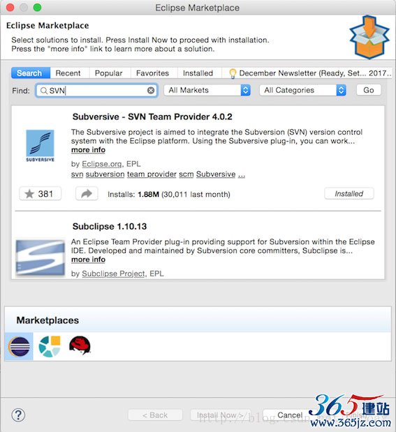

到Eclipse Market搜索SVN,找到Subversive-SVN Team Provider插件,安装即可。
这里写图片描述

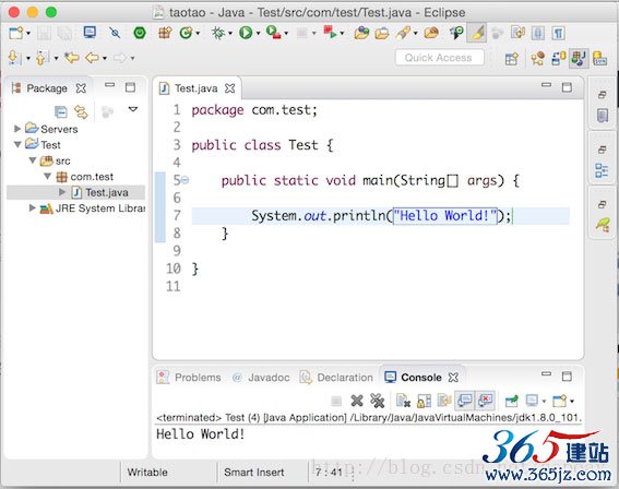

2.2提交Eclipse java代码到SVN
首先在Eclipse创建一个Java工程:
这里写图片描述

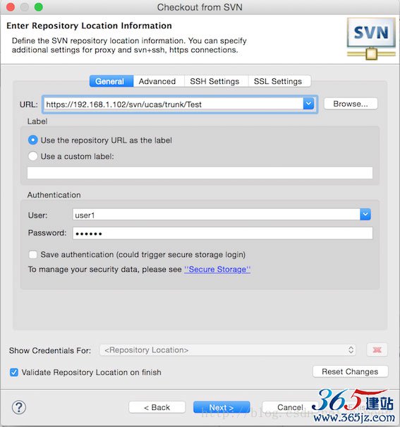

把这个java 工程提交到SVN。单击工程名,右键,team->Share Project->SVN->Create a new repository,之后会弹出来一个如下所示的对话框。URL是SVN服务器上的仓库地址(仓库地址可以通过单击仓库名称,右键,”Copy URL to Clipboard”获取,获取的是本机的pc名加svn 地址:https://elk-PC/svn/ucas/,用本机IP替换pc名:https://192.168.1.102/svn/ucas ):
这里写图片描述

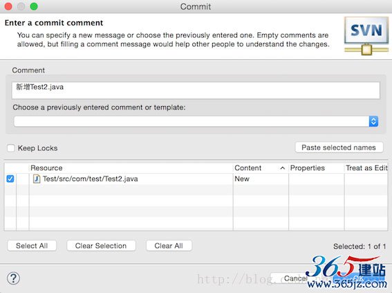

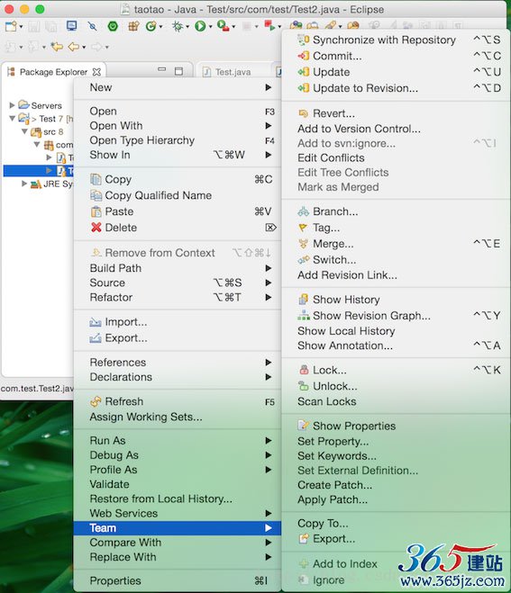

3.1更新文件后commit
新增的文件或者本地文件修改以后,单击该文件然后右键,Team-Commit,之后填写注释,提交即可。
这里写图片描述
这里写图片描述

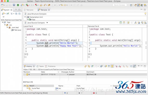

3.2本地文件和线上文件对比
一个项目一般会有多个人同时开发,如果线上的代码更新,如何把本地文件和SVN服务器上的文件对比呢?
可以单击文件名,右键->Team->Synchronize With Repository,选择SVN中的文件和本地文件进行对比,如下图所示:
这里写图片描述

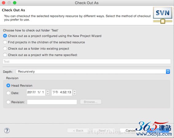

点击finish之后会弹出”Check Out As”对话框。这一步用于设置导入的工程类型,选择第一个:
这里写图片描述
下一步会弹出工程类型的选择,这一步要结合工程类型来选择,因为代码是java工程,选择Java Project即可。
