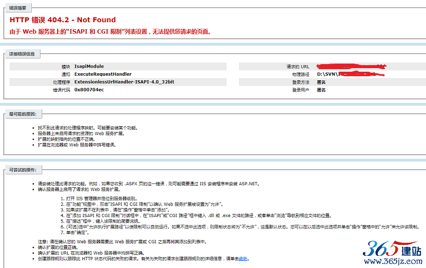

错误摘要
HTTP 错误 404.2 - Not Found
由于 Web 服务器上的“ISAPI 和 CGI 限制”列表设置,无法提供您请求的页面。
原因:如果出现以上原因,则是因为没有指定asp.Net Web的处理程序。

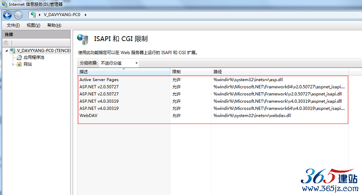

解决办法:IIS的根节点->右侧“ISAPI和CGI限制”->查看DotNet版本项设置,如下:
查看如下:如果没有站点需要的asp.Net 2.0或者asp.Net 4.0,则可以通过鼠标右键添加对应的处理程序,并将限制设置为允许。
如果已经存在处理程序,则只需要将限制改为允许即可解决问题。
