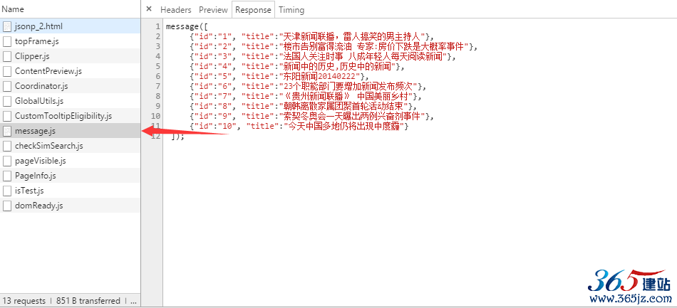

远程的message.js文件是:
message([
     {"id":"1", "title":"天津新闻联播,雷人搞笑的男主持人"},
     {"id":"2", "title":"楼市告别富得流油 专家:房价下跌是大概率事件"},
     {"id":"3", "title":"法国人关注时事 八成年轻人每天阅读新闻"},
     {"id":"4", "title":"新闻中的历史,历史中的新闻"},
     {"id":"5", "title":"东阳新闻20140222"},
     {"id":"6", "title":"23个职能部门要增加新闻发布频次"},
     {"id":"7", "title":"《贵州新闻联播》 中国美丽乡村"},
     {"id":"8", "title":"朝韩离散家属团聚首轮活动结束"},
     {"id":"9", "title":"索契冬奥会一天曝出两例兴奋剂事件"},
     {"id":"10", "title":"今天中国多地仍将出现中度霾"}
这个时候我们得到的相应头是:
这样就实现跨域成功了,因为服务端返回数据时会将这个callback参数(message)作为函数名来包裹住JSON数据,这样客户端就可以随意定制自己的函数来自动处理返回数据了

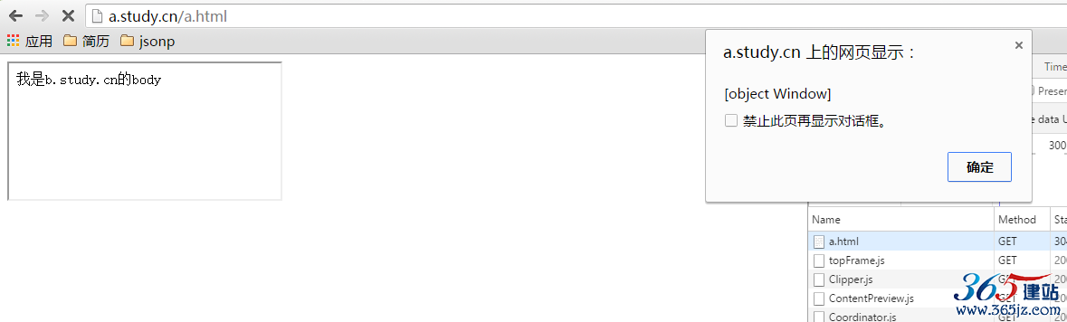

demo3: 通过iframe来跨子域
http://a.study.cn/a.html 请求 http://b.study.cn/b.html
在a.html:
<!DOCTYPE html>
<html>
<head>
<meta charset="UTF-8">
<title>Insert title here</title>
        <script type="text/javascript">
            document.domain = 'study.cn';
            function test() {
                alert(document.getElementById('a').contentWindow);
        </script>
</head>
<body>
    <iframe id='a' src='http://b.study.cn/b.html' onload='test()'>
</body>
</html>
在b.html:
<!DOCTYPE html>
<html>
<head>
</script>
</head>
<body>
    我是b.study.cn的body
</body>
</html>
 运行效果截图:
我们就可以通过js访问到iframe中的各种属性和对象了
