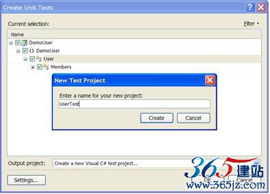

好,现在右键选中User,就可以看到“Create Unit Tests”的菜单,这样就可以创建新的单元测试(如图11-2所示)。
clip_image002
图11-2  创建单元测试项目

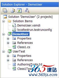

创建单元测试后,注意到在Solution Explorer中出现了三个新的文件(如图11-3所示)。
clip_image004
图11-3  新的单元测试文件
Class1.cs是程序的文件,而Class1Test.cs是与之对应的单元测试文件。
DemoUser.vsmdi:测试管理文件。
Localtestrun.testrunconfig:本地测试运行设置文件。
