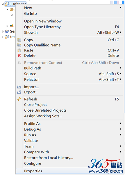

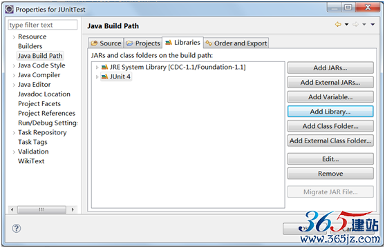

  1. 将JUnit4单元测试包引入这个项目:在该项目上点右键,点“属性”,如图

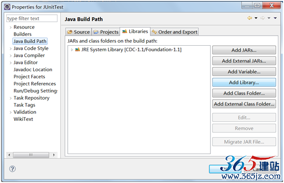

    在弹出的属性窗口中,首先在左边选择“Java Build Path”,然后到右上选择“Libraries”标签,之后在最右边点击“Add Library…”按钮,如下图所示
    然后在新弹出的对话框中选择JUnit4并点击确定,如上图所示,JUnit4软件包就被包含进我们这个项目了。

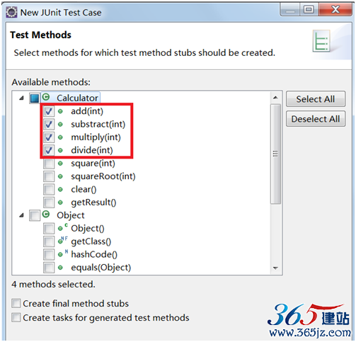

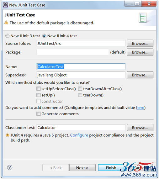

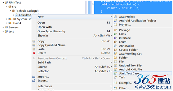

  2. 生成JUnit测试框架:在Eclipse的Package Explorer中用右键点击该类弹出菜单,选择“New JUnit Test Case”。如下图所示:
    点击“下一步”后,系统会自动列出你这个类中包含的方法,选择你要进行测试的方法。此例中,我们仅对“加、减、乘、除”四个方法进行测试。
    之后系统会自动生成一个新类CalculatorTest,里面包含一些空的测试用例。你只需要将这些测试用例稍作修改即可使用。

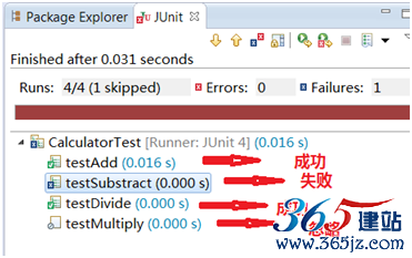

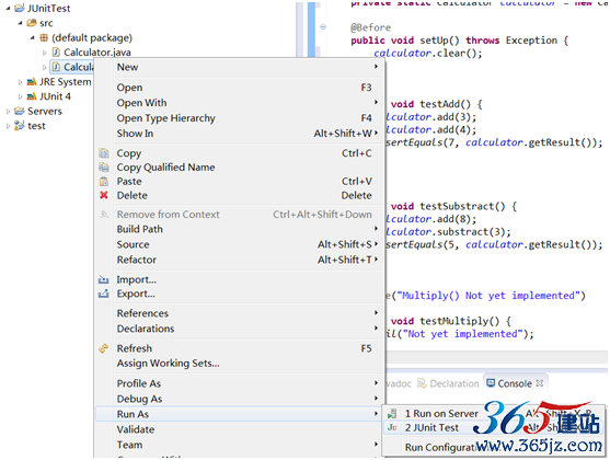

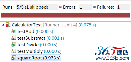

  1. 运行测试代码:按照上述代码修改完毕后,我们在CalculatorTest类上点右键,选择“Run As a JUnit Test”来运行我们的测试,如下图所示
    运行结果如下:
    进度条是红颜色表示发现错误,具体的测试结果在进度条上面有表示“共进行了4个测试,其中1个测试被忽略,一个测试失败”。

    对于那些逻辑很复杂,循环嵌套比较深的程序,很有可能出现死循环,因此一定要采取一些预防措施。限时测试是一个很好的解决方案。我们给这些测试函数设定一个执行时间,超过了这个时间,他们就会被系统强行终止,并且系统还会向你汇报该函数结束的原因是因为超时,这样你就可以发现这些Bug了。要实现这一功能,只需要给@Test标注加一个参数即可,代码如下:
    @Test(timeout = 1000)
    public void squareRoot() {
        calculator.squareRoot(4);
        assertEquals(2, calculator.getResult());
Timeout参数表明了你要设定的时间,单位为毫秒,因此1000就代表1秒。

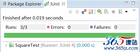

执行了3次该测试类,依次采用了数据集合中的数据{处理值,预期处理结果},结果如下:
