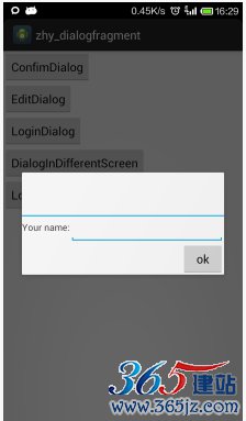

c)测试运行:
Main方法中调用:
public void showEditDialog(View view)
        EditNameDialogFragment editNameDialog = new EditNameDialogFragment();
        editNameDialog.show(getFragmentManager(), "EditNameDialog");
效果图:

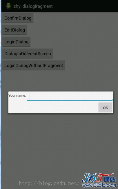

可以看到,对话框成功创建并显示出来,不过默认对话框有个讨厌的标题,我们怎么去掉呢:可以在onCreateView中调用getDialog().requestWindowFeature(Window.FEATURE_NO_TITLE);即可去掉。即:
public class EditNameDialogFragment extends DialogFragment
    @Override
    public View onCreateView(LayoutInflater inflater, ViewGroup container,
            Bundle savedInstanceState)
        View view = inflater.inflate(R.layout.fragment_edit_name, container);
        return view;
效果图:
很完美的去掉了讨厌的标题。

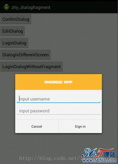

c)调用
public void showLoginDialog(View view)
        LoginDialogFragment dialog = new LoginDialogFragment();
        dialog.show(getFragmentManager(), "loginDialog");
效果图:
可以看到通过重写onCreateDialog同样可以实现创建对话框,效果还是很nice的。

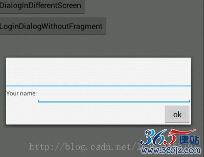

最后测试:
左边为模拟器,右边为我的手机~~~~~
