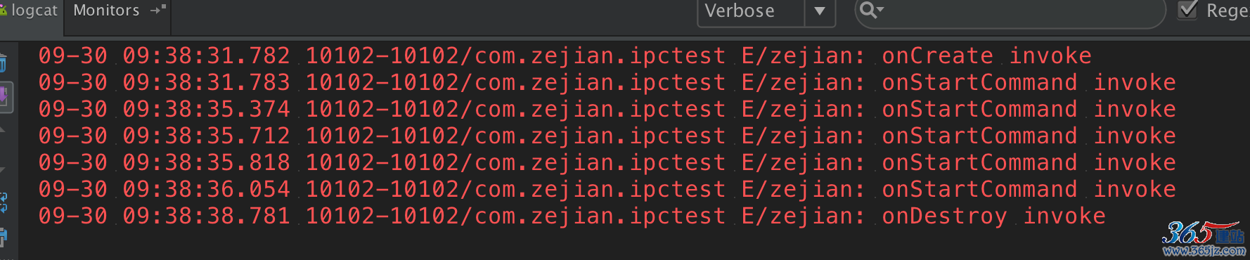

  我们通过Demo测试一下Service启动状态方法的调用顺序,MainActivity代码如下:
package com.zejian.ipctest;
import android.content.Intent;
import android.os.Bundle;
import android.support.v7.app.AppCompatActivity;
import android.view.View;
import android.widget.Button;
import com.zejian.ipctest.service.SimpleService;
public class MainActivity extends AppCompatActivity implements View.OnClickListener {
    private Button startBtn;
    private Button stopBtn;
    @Override
    protected void onCreate(Bundle savedInstanceState) {
        super.onCreate(savedInstanceState);
        setContentView(R.layout.activity_main);
        startBtn= (Button) findViewById(R.id.startService);
        stopBtn= (Button) findViewById(R.id.stopService);
        startBtn.setOnClickListener(this);
        assert stopBtn != null;
        stopBtn.setOnClickListener(this);
    @Override
    public void onClick(View v) {
        Intent it=new Intent(this, SimpleService.class);
        switch (v.getId()){
            case R.id.startService:
                startService(it);
                break;
            case R.id.stopService:
                stopService(it);
                break;
记得在清单配置文件中声明Service(声明方式跟Activity相似):
<manifest ... >
  <application ... >
      <service android:name=".service.SimpleService" />
  </application>
</manifest>
  从代码看出,启动服务使用startService(Intent intent)方法,仅需要传递一个Intent对象即可,在Intent对象中指定需要启动的服务。而使用startService()方法启动的服务,在服务的外部,必须使用stopService()方法停止,在服务的内部可以调用stopSelf()方法停止当前服务。如果使用startService()或者stopSelf()方法请求停止服务,系统会就会尽快销毁这个服务。值得注意的是对于启动服务,一旦启动将与访问它的组件无任何关联,即使访问它的组件被销毁了,这个服务也一直运行下去,直到手动调用停止服务才被销毁,至于onBind方法,只有在绑定服务时才会起作用,在启动状态下,无需关注此方法,ok~,我们运行程序并多次调用startService方法,最后调用stopService方法。Log截图如下:    从Log可以看出,第一次调用startService方法时,onCreate方法、onStartCommand方法将依次被调用,而多次调用startService时,只有onStartCommand方法被调用,最后我们调用stopService方法停止服务时onDestory方法被回调,这就是启动状态下Service的执行周期。接着我们重新回过头来进一步分析onStartCommand(Intent intent, int flags, int startId),这个方法有3个传入参数,它们的含义如下:

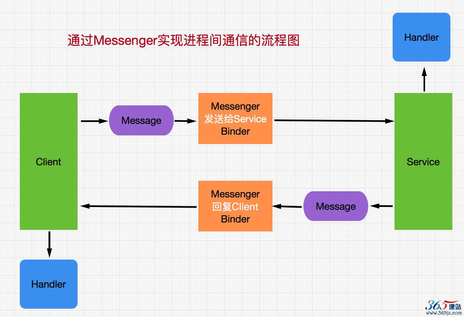

  • 使用 Messenger    Messenger可以翻译为信使,通过它可以在不同的进程中共传递Message对象(Handler中的Messager,因此 Handler 是 Messenger 的基础),在Message中可以存放我们需要传递的数据,然后在进程间传递。如果需要让接口跨不同的进程工作,则可使用 Messenger 为服务创建接口,客户端就可利用 Message 对象向服务发送命令。同时客户端也可定义自有 Messenger,以便服务回传消息。这是执行进程间通信 (IPC) 的最简单方法,因为 Messenger 会在单一线程中创建包含所有请求的队列,也就是说Messenger是以串行的方式处理客户端发来的消息,这样我们就不必对服务进行线程安全设计了。
  • 使用 AIDL     由于Messenger是以串行的方式处理客户端发来的消息,如果当前有大量消息同时发送到Service(服务端),Service仍然只能一个个处理,这也就是Messenger跨进程通信的缺点了,因此如果有大量并发请求,Messenger就会显得力不从心了,这时AIDL(Android 接口定义语言)就派上用场了, 但实际上Messenger 的跨进程方式其底层实现 就是AIDL,只不过android系统帮我们封装成透明的Messenger罢了 。因此,如果我们想让服务同时处理多个请求,则应该使用 AIDL。 在此情况下,服务必须具备多线程处理能力,并采用线程安全式设计。使用AIDL必须创建一个定义编程接口的 .aidl 文件。Android SDK 工具利用该文件生成一个实现接口并处理 IPC 的抽象类,随后可在服务内对其进行扩展。

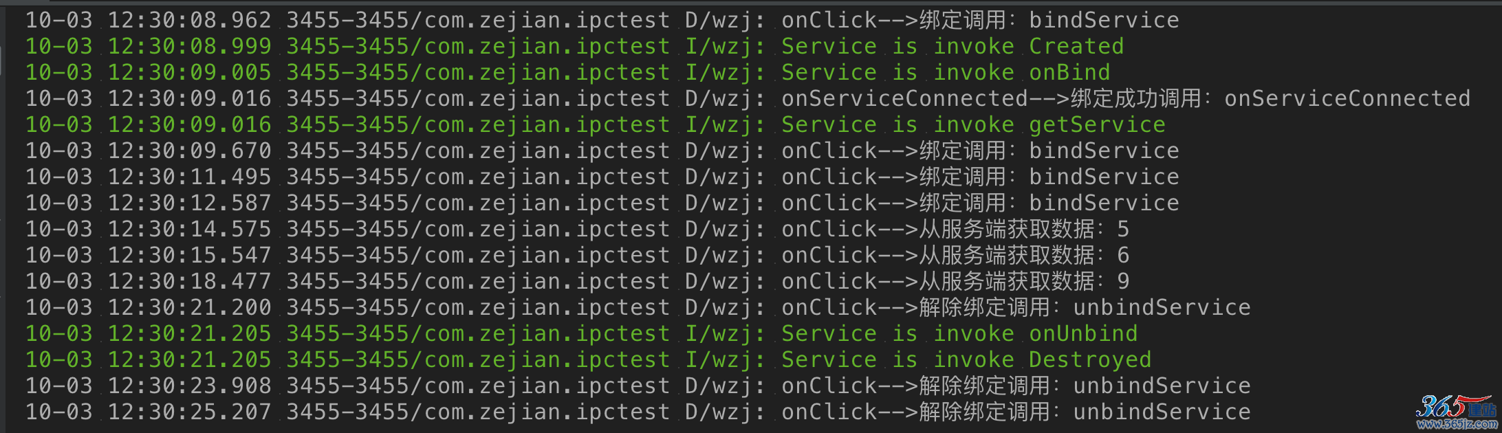

        conn = new ServiceConnection() {
             * 与服务器端交互的接口方法 绑定服务的时候被回调,在这个方法获取绑定Service传递过来的IBinder对象,
             * 通过这个IBinder对象,实现宿主和Service的交互。
            @Override
            public void onServiceConnected(ComponentName name, IBinder service) {
                Log.d(TAG, "绑定成功调用:onServiceConnected");
                // 获取Binder
                LocalService.LocalBinder binder = (LocalService.LocalBinder) service;
                mService = binder.getService();
             * 当取消绑定的时候被回调。但正常情况下是不被调用的,它的调用时机是当Service服务被意外销毁时,
             * 例如内存的资源不足时这个方法才被自动调用。
            @Override
            public void onServiceDisconnected(ComponentName name) {
                mService=null;
  在客户端中我们创建了一个ServiceConnection对象,该代表与服务的连接,它只有两个方法, onServiceConnected和onServiceDisconnected,其含义如下:
  • onServiceConnected(ComponentName name, IBinder service)  系统会调用该方法以传递服务的 onBind() 方法返回的 IBinder。其中service便是服务端返回的IBinder实现类对象,通过该对象我们便可以调用获取LocalService实例对象,进而调用服务端的公共方法。而ComponentName是一个封装了组件(Activity, Service, BroadcastReceiver, or ContentProvider)信息的类,如包名,组件描述等信息,较少使用该参数。

  我们运行程序,点击绑定服务并多次点击绑定服务接着多次调用LocalService中的getCount()获取数据,最后调用解除绑定的方法移除服务,其结果如下:  这里写图片描述   通过Log可知,当我们第一次点击绑定服务时,LocalService服务端的onCreate()、onBind方法会依次被调用,此时客户端的ServiceConnection#onServiceConnected()被调用并返回LocalBinder对象,接着调用LocalBinder#getService方法返回LocalService实例对象,此时客户端便持有了LocalService的实例对象,也就可以任意调用LocalService类中的声明公共方法了。更值得注意的是,我们多次调用bindService方法绑定LocalService服务端,而LocalService得onBind方法只调用了一次,那就是在第一次调用bindService时才会回调onBind方法。接着我们点击获取服务端的数据,从Log中看出我们点击了3次通过getCount()获取了服务端的3个不同数据,最后点击解除绑定,此时LocalService的onUnBind、onDestroy方法依次被回调,并且多次绑定只需一次解绑即可。此情景也就说明了绑定状态下的Service生命周期方法的调用依次为onCreate()、onBind、onUnBind、onDestroy。ok~,以上便是同一应用同一进程中客户端与服务端的绑定回调方式。

  前面了解了如何使用IBinder应用内同一进程的通信后,我们接着来了解服务与远程进程(即不同进程间)通信,而不同进程间的通信,最简单的方式就是使用 Messenger 服务提供通信接口,利用此方式,我们无需使用 AIDL 便可执行进程间通信 (IPC)。以下是 Messenger 使用的主要步骤:
  • 1.服务实现一个 Handler,由其接收来自客户端的每个调用的回调
  • 2.Handler 用于创建 Messenger 对象(对 Handler 的引用)
  • 3.Messenger 创建一个 IBinder,服务通过 onBind() 使其返回客户端
  • 4.客户端使用 IBinder 将 Messenger(引用服务的 Handler)实例化,然后使用Messenger将 Message 对象发送给服务
  • 5.服务在其 Handler 中(在 handleMessage() 方法中)接收每个 Message

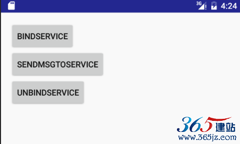

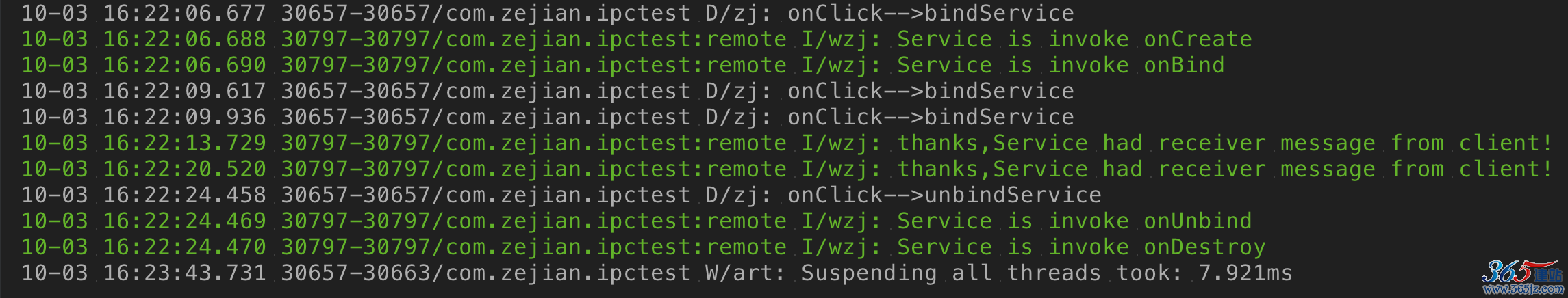

  在客户端进程中,我们需要创建一个ServiceConnection对象,该对象代表与服务端的链接,当调用bindService方法将当前Activity绑定到MessengerService时,onServiceConnected方法被调用,利用服务端传递给来的底层Binder对象构造出与服务端交互的Messenger对象,接着创建与服务交互的消息实体Message,将要发生的信息封装在Message中并通过Messenger实例对象发送给服务端。关于ServiceConnection、bindService方法、unbindService方法,前面已分析过,这里就不重复了,最后我们需要在清单文件声明Service和Activity,由于要测试不同进程的交互,则需要将Service放在单独的进程中,因此Service声明如下:
<service android:name=".messenger.MessengerService"
         android:process=":remote"
其中android:process=":remote"代表该Service在单独的进程中创建,最后我们运行程序,结果如下:  这里写图片描述    接着多次点击绑定服务,然后发送信息给服务端,最后解除绑定,Log打印如下:  这里写图片描述   通过上述例子可知Service服务端确实收到了客户端发送的信息,而且在Messenger中进行数据传递必须将数据封装到Message中,因为Message和Messenger都实现了Parcelable接口,可以轻松跨进程传递数据(关于Parcelable接口可以看博主的另一篇文章:序列化与反序列化之Parcelable和Serializable浅析),而Message可以传递的信息载体有,what,arg1,arg2,Bundle以及replyTo,至于object字段,对于同一进程中的数据传递确实很实用,但对于进程间的通信,则显得相当尴尬,在android2.2前,object不支持跨进程传输,但即便是android2.2之后也只能传递android系统提供的实现了Parcelable接口的对象,也就是说我们通过自定义实现Parcelable接口的对象无法通过object字段来传递,因此object字段的实用性在跨进程中也变得相当低了。不过所幸我们还有Bundle对象,Bundle可以支持大量的数据类型。接着从Log我们也看出无论是使用拓展Binder类的实现方式还是使用Messenger的实现方式,它们的生命周期方法的调用顺序基本是一样的,即onCreate()、onBind、onUnBind、onDestroy,而且多次绑定中也只有第一次时才调用onBind()。好~,以上的例子演示了如何在服务端解释客户端发送的消息,但有时候我们可能还需要服务端能回应客户端,这时便需要提供双向消息传递了,下面就来实现一个简单服务端与客户端双向消息传递的简单例子。    先来看看服务端的修改,在服务端,我们只需修改IncomingHandler,收到消息后,给客户端回复一条信息。

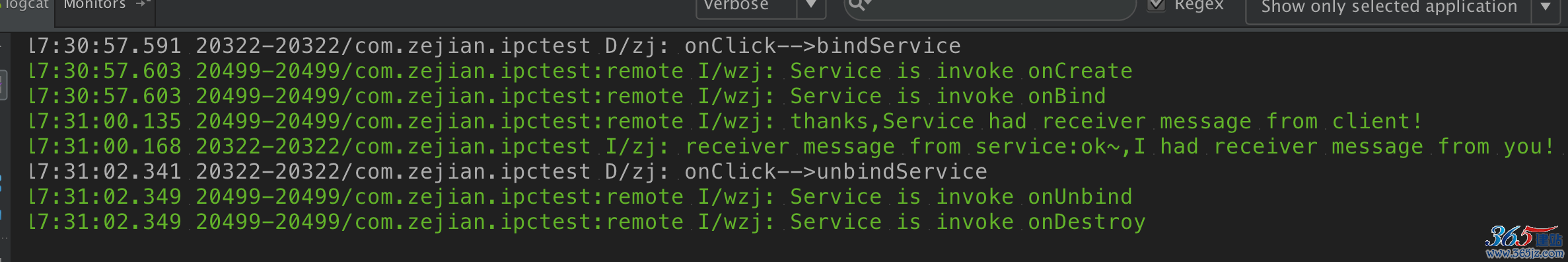

  ok~,到此服务端与客户端双向消息传递的简单例子修改完成,我们运行一下代码,看看Log打印,如下:  这里写图片描述   由Log可知,服务端和客户端确实各自收到了信息,到此我们就把采用Messenge进行跨进程通信的方式分析完了,最后为了辅助大家理解,这里提供一张通过Messenge方式进行进程间通信的原理图:  这里写图片描述

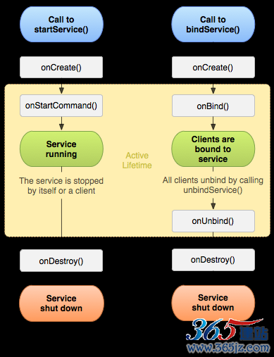

  关于Service生命周期方法的执行顺序,前面我们已分析得差不多了,这里重新给出一张执行的流程图(出自Android官网)  这里写图片描述    其中左图显示了使用 startService() 所创建的服务的生命周期,右图显示了使用 bindService() 所创建的服务的生命周期。通过图中的生命周期方法,我们可以监控Service的整体执行过程,包括创建,运行,销毁,关于Service不同状态下的方法回调在前面的分析中已描述得很清楚,这里就不重复了,下面给出官网对生命周期的原文描述:
  服务的整个生命周期从调用 onCreate() 开始起,到 onDestroy() 返回时结束。与 Activity 类似,服务也在 onCreate() 中完成初始设置,并在 onDestroy() 中释放所有剩余资源。例如,音乐播放服务可以在 onCreate() 中创建用于播放音乐的线程,然后在 onDestroy() 中停止该线程。    无论服务是通过 startService() 还是 bindService() 创建,都会为所有服务调用 onCreate() 和 onDestroy() 方法。    服务的有效生命周期从调用 onStartCommand() 或 onBind() 方法开始。每种方法均有 Intent 对象,该对象分别传递到 startService() 或 bindService()。    对于启动服务,有效生命周期与整个生命周期同时结束(即便是在 onStartCommand() 返回之后,服务仍然处于活动状态)。对于绑定服务,有效生命周期在 onUnbind() 返回时结束。
  从执行流程图来看,服务的生命周期比 Activity 的生命周期要简单得多。但是,我们必须密切关注如何创建和销毁服务,因为服务可以在用户没有意识到的情况下运行于后台。管理服务的生命周期(从创建到销毁)有以下两种情况:
  • 启动服务  该服务在其他组件调用 startService() 时创建,然后无限期运行,且必须通过调用 stopSelf() 来自行停止运行。此外,其他组件也可以通过调用 stopService() 来停止服务。服务停止后,系统会将其销毁。
  • 绑定服务  该服务在另一个组件(客户端)调用 bindService() 时创建。然后,客户端通过 IBinder 接口与服务进行通信。客户端可以通过调用 unbindService() 关闭连接。多个客户端可以绑定到相同服务,而且当所有绑定全部取消后,系统即会销毁该服务。 (服务不必自行停止运行)
  虽然可以通过以上两种情况管理服务的生命周期,但是我们还必须考虑另外一种情况,也就是启动服务与绑定服务的结合体,也就是说,我们可以绑定到已经使用 startService() 启动的服务。例如,可以通过使用 Intent(标识要播放的音乐)调用 startService() 来启动后台音乐服务。随后,可能在用户需要稍加控制播放器或获取有关当前播放歌曲的信息时,Activity 可以通过调用 bindService() 绑定到服务。在这种情况下,除非所有客户端均取消绑定,否则 stopService() 或 stopSelf() 不会真正停止服务。因此在这种情况下我们需要特别注意。

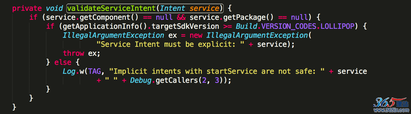

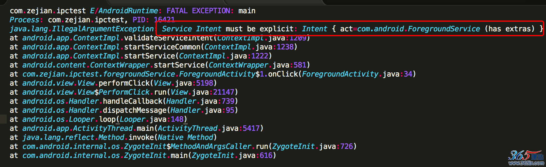

  • Android 5.0以上的隐式启动问题    Android 5.0之后google出于安全的角度禁止了隐式声明Intent来启动Service。如果使用隐式启动Service,会出没有指明Intent的错误,如下:  这里写图片描述   主要原因我们可以从源码中找到,这里看看Android 4.4的ContextImpl源码中的validateServiceIntent(Intent service),可知如果启动service的intent的component和package都为空并且版本大于KITKAT的时候只是报出一个警报,告诉开发者隐式声明intent去启动Service是不安全的.  这里写图片描述   而在android5.0之后呢?我们这里看的是android6.0的源码如下(sublime text查android各个版本源码就是爽呀!!):  这里写图片描述   从源码可以看出如果启动service的intent的component和package都为空并且版本大于LOLLIPOP(5.0)的时候,直接抛出异常,该异常与之前隐式启动所报的异常时一致的。那么该如何解决呢?
  • 解决方式
    • 设置Action和packageName
    final Intent serviceIntent=new Intent(); serviceIntent.setAction("com.android.ForegroundService");
    serviceIntent.setPackage(getPackageName());//设置应用的包名
    startService(serviceIntent);
    • 将隐式启动转换为显示启动
    public static Intent getExplicitIntent(Context context, Intent implicitIntent) {
        // Retrieve all services that can match the given intent
         PackageManager pm = context.getPackageManager();
         List<ResolveInfo> resolveInfo = pm.queryIntentServices(implicitIntent, 0);
         // Make sure only one match was found
         if (resolveInfo == null || resolveInfo.size() != 1) {
             return null;
         // Get component info and create ComponentName
         ResolveInfo serviceInfo = resolveInfo.get(0);
         String packageName = serviceInfo.serviceInfo.packageName;
         String className = serviceInfo.serviceInfo.name;
         ComponentName component = new ComponentName(packageName, className);
         // Create a new intent. Use the old one for extras and such reuse
         Intent explicitIntent = new Intent(implicitIntent);
         // Set the component to be explicit
         explicitIntent.setComponent(component);
         return explicitIntent;
    调用方式如下:
    Intent mIntent=new Intent();//辅助Intent
    mIntent.setAction("com.android.ForegroundService");
    final Intent serviceIntent=new Intent(getExplicitIntent(this,mIntent));
    到此问题完美解决。
